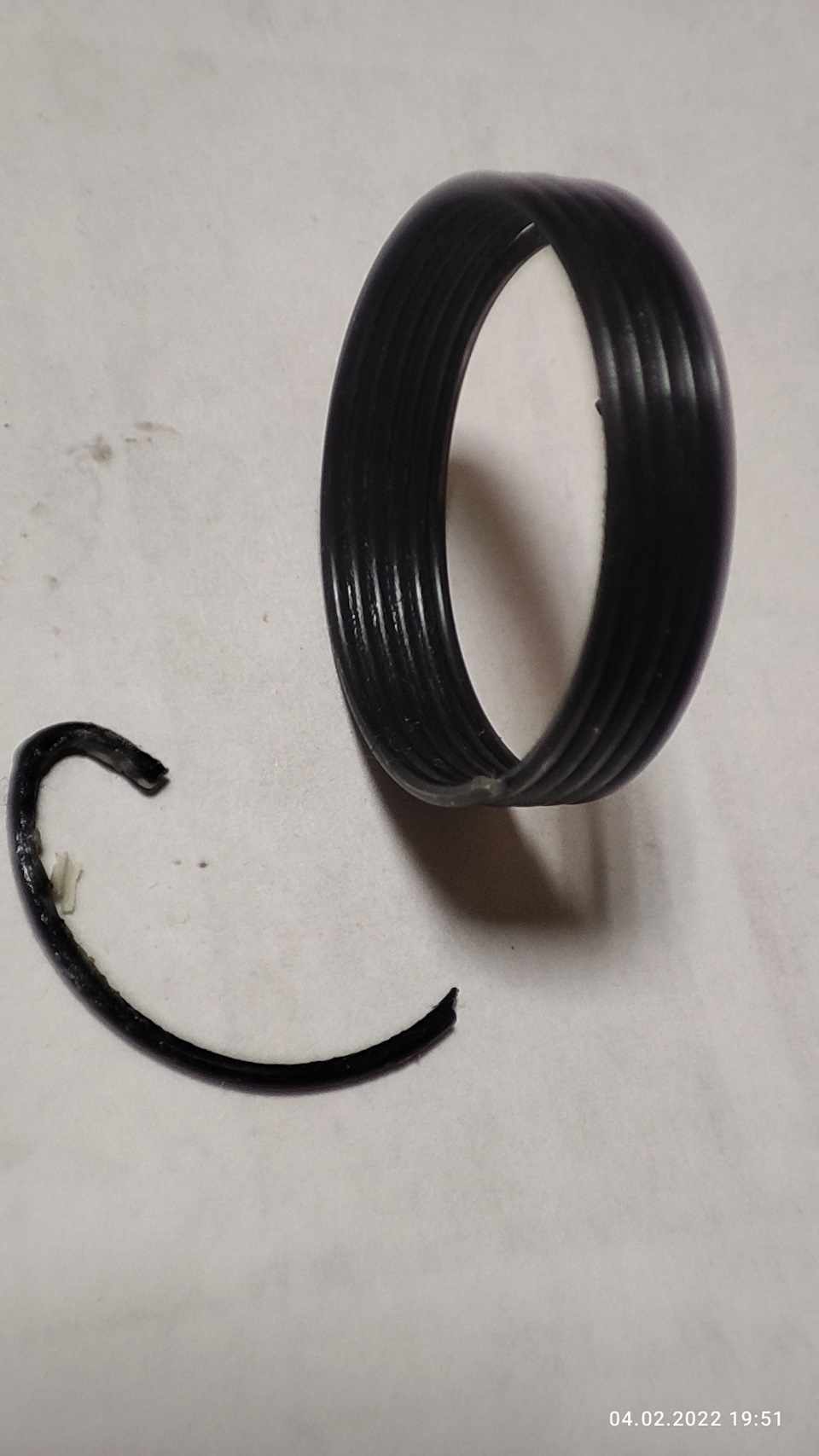

Дверь пассажира перестала открываться.
В ходе исследований выяснил:
- не открывается от сигналки (сигналка по CAN), рычажок блокировки видно что не реагирует.
- не открывается ручкой,
- не открывается изнутри рычажком блокировки, хотя он ходит.
- ОТКРЫВАЕТСЯ только родным ключом кнопкой открыть замки, причём только если рвчажок разблокировки перевести в положение открыто.
Уточнение.
Короткий рычажок от сигналки открывается не до конца. Если его рукой до конца отвести, то дверь открывается.
Куда копать?

11 часов назад, yas76 сказал:
Куда копать?
предположу, что сломалась возвратная пружина на шестерне, которая внутри замка
Купил шестерёнку ,пока не лазил в замок холодно,но вот вопрос а чем смазать там внутри? Специально что-то купить или во думаю тойотовской розовой для пыльников намазать шестерёнку она пластиковая.
