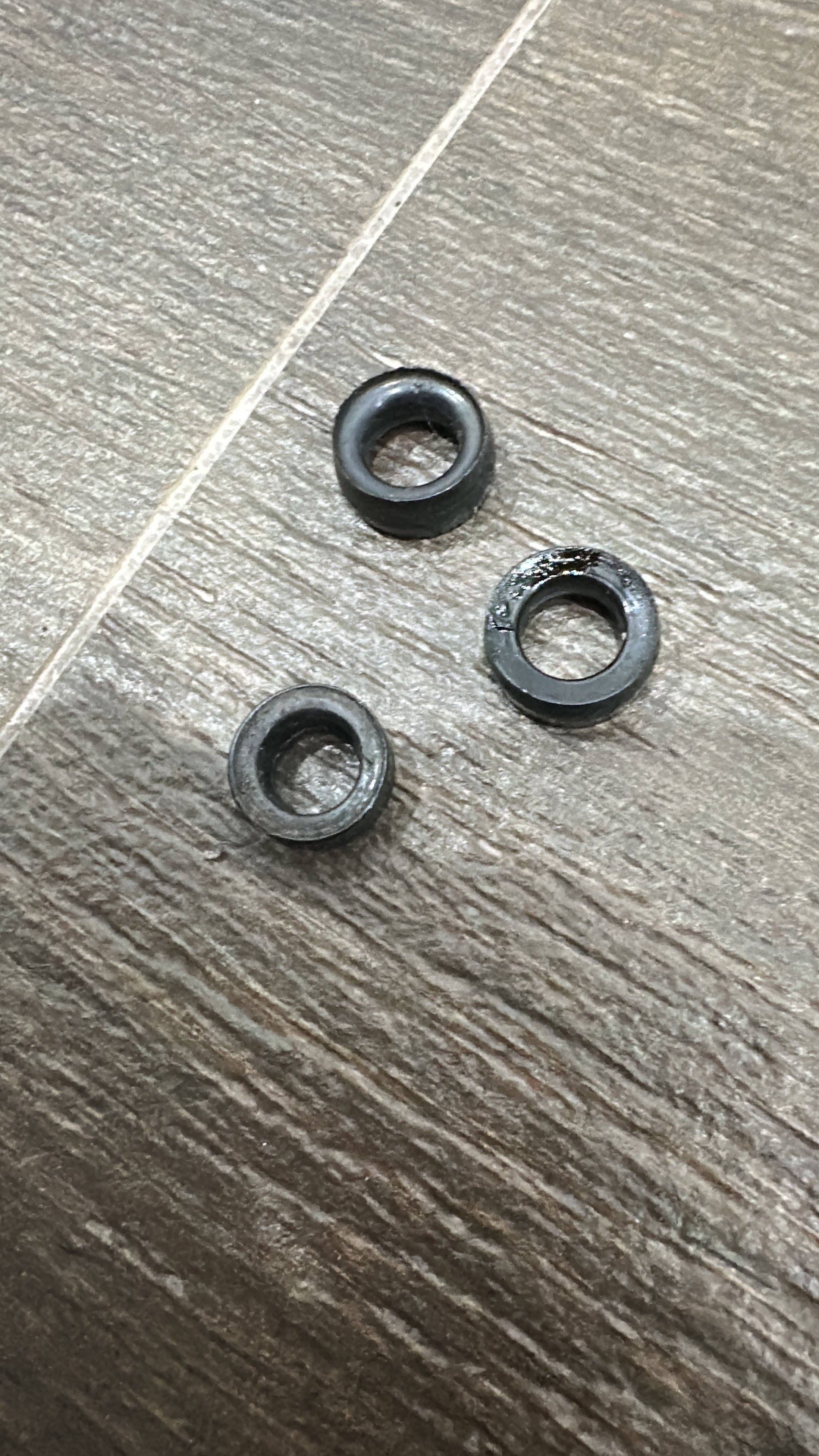

Koresh 73 Опубликовано: 19 октября 2025 (изменено) Камрады нужны советы, куда копать... Провалы в хх. На светофорах и в пробках пытается заглохнуть. Лаунч ошибок не выдаёт, всё чисто. Очень странно, должно лезть бедная смесь или что-то в этом роде. Думал свечи, т.к. менялись в последний раз 60т. км назад. Заменил. Не помогло. Кстати стояли бош, они оказались в идеале, все зазоры как у новых. Поставил Денсо. 2т.км назад, меняли масло с фильтром и тормозуху, в сервисе. Фильтр воздушный новый ман. Кроме плановых ТО никто в движку не лазил. Вытаскивал вообще фильтр воздушный, без него так же провалы. Пробег 120т. Бенз Лукойл исключительно 100. Два года ездиет только по Сочи. Что к этому пробегу помирает (10 лет в этом месяце стукнуло) и вызывает провалы хх? Датчик ДМРВ чистый, может он, какие показатели должны быть, лаунчем могу глянуть любой поток данных, но какие значения норма? Верхняя лямбда? Бензонасос? Завтра поеду подключать дымогенератор, искать подсос, но, я почему то думаю, что подсоса нет. Сегодня полазил по патрубкам, те что после заслонки, все хомуты стоят аш по заводским меткам, никто ничего не трогал. Если притопить, разгоняется бодро, расход 12л бк показывает. Изменено 19 октября 2025 пользователем Koresh Цитата Поделиться сообщением Ссылка на сообщение Поделиться на других сайтах
venus 592 Опубликовано: 20 октября 2025 (изменено) эфиром можно побрызгать в районе впуска, послушать обороты. у меня похожее было при трещине во впускном патрубке, хотя и не на икстрейле. а может, пришла пора дроссель почистить. Изменено 20 октября 2025 пользователем venus 1 Цитата Поделиться сообщением Ссылка на сообщение Поделиться на других сайтах
Koresh 73 Опубликовано: 20 октября 2025 В общем и целом подключили дымогенератор. Дым пошёл из 2 и 3 форсунки, надо менять резинки на форсунках. 1 Цитата Поделиться сообщением Ссылка на сообщение Поделиться на других сайтах
iGunia 273 Опубликовано: 20 октября 2025 (изменено) 26 минут назад, Koresh сказал: надо менять резинки на форсунках Как поменяете колечки - выложите здесь их артикулы. Изменено 20 октября 2025 пользователем iGunia Цитата Поделиться сообщением Ссылка на сообщение Поделиться на других сайтах
Koresh 73 Опубликовано: 20 октября 2025 25 минут назад, iGunia сказал: Как поменяете колечки - выложите здесь их артикулы. вот в поиске, теперь этих колечек, по отзывам на автодоке, при заказе оригинала приходит совсем не то, что должно стоять Цитата Поделиться сообщением Ссылка на сообщение Поделиться на других сайтах
iGunia 273 Опубликовано: 20 октября 2025 4 часа назад, Koresh сказал: вот в поиске Что-то мне подсказывает, что Здесь именно Ваш вариант. Цитата Поделиться сообщением Ссылка на сообщение Поделиться на других сайтах
Koresh 73 Опубликовано: 20 октября 2025 1 час назад, iGunia сказал: Что-то мне подсказывает, что Здесь именно Ваш вариант. Больше к этому склоняюсь https://ozon.ru/t/9wF4tHz Цитата Поделиться сообщением Ссылка на сообщение Поделиться на других сайтах
Koresh 73 Опубликовано: 21 октября 2025 13 часов назад, Koresh сказал: Больше к этому склоняюсь https://ozon.ru/t/9wF4tHz продавец отписал, что не подходят колечки.... будем искать Цитата Поделиться сообщением Ссылка на сообщение Поделиться на других сайтах
Koresh 73 Опубликовано: 2 ноября 2025 (изменено) Приветствую, всех! Отписываю по итогу тут. И отвечу на вопрос сам себе из этой темы Заказал колечки на форсунки. Форсунки с завода стоят FBY21B0. Инфы по ним мало, т.к. на T31 стоят другие. - Нижние зелёные Renault 16618FU460. По такому же артикулу есть Nissan, но они в 4 раза дороже. Вообще заказывал, то и то, что бы посмотреть что придёт. В итоге пришли 8 одинаковых колечек в пакетиках от Renault. Каждое колечко в отдельном пакете и с голограммой. От ниссановских отказался из-за цены. - Верхние чёрные Nissan 166185L310. Пришли в одном пакетике с наклейкой оригинала Nissan. - Заказал ремкомплект на озоне. Вообще комплект отличный, все колечки точно такие же, как оригинал + есть пластик и фильтры для форсунок. Из этого комплекта использовал пластик. Старый на форсунках загнулся и на некоторых треснул. В итоге отковырял родной пластик варварским способом, и новый с усилием насадил на форсунки, заранее поместив их в кипяток. Отвечу на вопрос, можно ли снять топливную рампу, с T32 2,5L 2016 гв, без снятия впускного коллектора - да можно и делаестя это без усилий. Рампа вынимается с форсунками, главное подобрать нужный угол, когда надо доставать. Вытаскивал в сторону аккумулятора. Делал всё сам, впервые. Благо есть место и время. Скажу честно, было ссыканто, но неторопясь самому сделать можно. Снял мешающий пластик с головы, снял патрубок у дросселя, снял дроссель. Дроссель промыл, кстати по словам бывалых, дроссель был чистый, впервые снятый за 10 лет эксплуатации. Всё снимал, только, чтобы было место добраться до рампы. Рампу держат 2 болта на 10, пришлось изрядно повозиться, чтобы к ним долезть, но хороший инструмент позволил это сделать)) Топливная магистраль на быстросьёме, без всяких приблуд для снятия, давления внутри нет. Самый гемморой, на который ушлёл час, это отсоединение фишек от форсунок. Усилия нужны и много и очень аккуратно и точечно. Нижние резинки на форсунках, превратились в пластик. Одел новые, смазав смазкой для резины, которая была в наборе с ремкомплектом суппортов. Тёмно розовая. В общем и целом, всё собрал в обратном порядке. Завелась, прогрелась. Работает ровно, провалов в оборотах нет. Дроссель обучился сам. Выполненой работой доволен. Зачем я всё это делал сам? Было интересно, хотел сэкономить, каждый второй мастер на сто, рукопопк, проверено... Всем добра и прямые руки! Изменено 2 ноября 2025 пользователем Koresh 4 Цитата Поделиться сообщением Ссылка на сообщение Поделиться на других сайтах

iGunia 273 Опубликовано: 2 ноября 2025 (изменено) @Koresh что словом "пластик" подразумевается? Изменено 2 ноября 2025 пользователем iGunia Цитата Поделиться сообщением Ссылка на сообщение Поделиться на других сайтах
Koresh 73 Опубликовано: 2 ноября 2025 6 минут назад, iGunia сказал: @Koresh что словом "пластикс" подразумевается? Они превратились в пластиковые шайбы, при снятии одно лопнуло. Поглядев картинки, стало понятно, что резинки должны быть. Цитата Поделиться сообщением Ссылка на сообщение Поделиться на других сайтах
iGunia 273 Опубликовано: 2 ноября 2025 @Koresh я имел в виду комплект из Озона. Цитата Поделиться сообщением Ссылка на сообщение Поделиться на других сайтах
