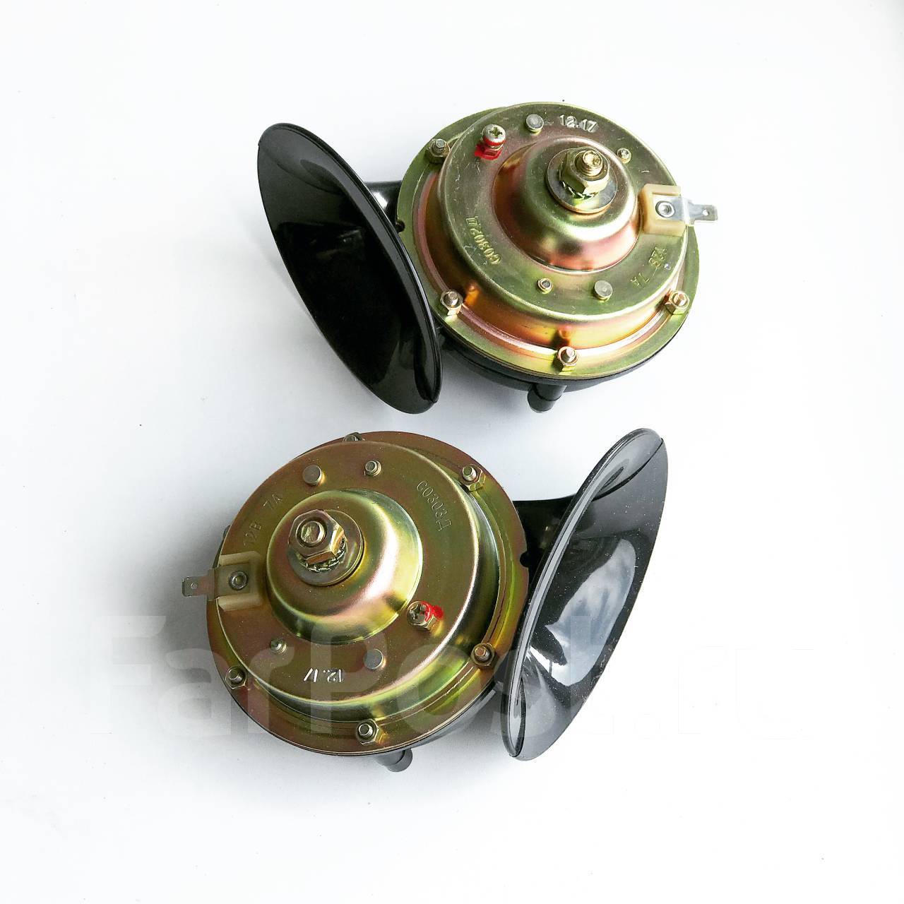

Прошу помощи.
купил новый сигнал 3AG003399801 HELLA/BEHR/PAGID
(Номинальное напряжение [V] (V)12, потребляемая мощность [Вт] (Вт)66)
как его правильно подключить, что бы ничего не спалить?
что еще кроме самого сигнала мне надо закупить для подключения?
(если можно с номерами, что бы я сразу заказал нужные детали)

Если вы задаете такие вопросы, то рекомендовал обратиться за установкой клаксонов на СТО.
А ежели "верите в себя", то откручиваете родные ключиком на 13, ставите на их место купленные, прикручиваете гайку обратно и подключаете на разъем провод с питанием.
да вот я не пойму надо ли через реле питать напрямую с аккума?
какие параметры у родных гудков?
знаю что предохранитель на 10 стоит.
тут вроде 12 вольт 66 ват, вроде как то в 5,5 ампер выходит. а некоторые пишут что горят предохранители на 10А, как так? в чем загвоздка?
  17.09.2020 в 07:20, ilia-zelenograd сказал:
У меня стоят 4 года Волговские дудки С302Д/С303Д, на каждой нарисовано 7А. Ничего никогда не горело. Предохранитель не менял. Если, конечно, на свадьбах гудеть, то можно и на 15А поставить.
ЗЫ. Интересно, а зачем такие взял? Из-за красных ободков?
ЗЫ.ЗЫ. По дудкам где то здесь отдельная тема была.
@Ровермен да как то случайно ухватил. у знакомого стоят на другой машине, он посоветовал. я и взял.
вот туперь думаю когда посуше будет поставить.
если не там тему создал - прошу перенести в нужный раздел.
чето я ошибся, ток то получается не 5,5, а 11амер. там же 66 ват на 1 гудок, а их два.
так что да, может и без реле можно с предом на 15А ездить.
В теории можно и без реле , но с тонкими штатными проводами будут потери  . Проявляется , например в хрипах волговских сигналов .
  19.09.2020 в 07:19, GeorgeZ сказал:
По факту реле уже есть. И нормально с волговскими сигналами работает.
К стати, у меня второго реле нет.
Это у вас что то с дудкой...
  19.09.2020 в 13:03, Konstantin_ сказал:
Совершенно верно!
@GeorgeZ да, кстати! Некоторые модели Волговских сигналов имеют регулировочные винты.
ну в общем я запитал от аккумулятора через реле + поставил еще отдельный пред на эту линию.
работает норм.
