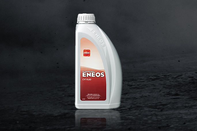

Порывшись по глобальному сайту ENEOS, бросается в глаза интересная вещь - трансмиссионное масло CVT FLUID в разных частях света в разных баклажках:
Европа, Германия:
Северная Америка
Южная Америка
Россия
И ещё у североамериканцев есть экспортный вариант
http://www.eneos.us/products/eneos-import-series/eneos-import-cvt-fluid/
eneos_eco-cvt.pngeneos_eco-atf.pngeneos_eco-atf.pngeneos_eco-cvt.pngeneos_eco-cvt.png
Что то голова кругом.....))))
Вот что в Китае:
Кстати, в Корейской сайте Eneos масла CVT нет вообще....
Новая Зеландия:
ENEOS CVT FLUID
13 часа назад, Pavel6900 сказал:
Eneos не японское масло у нас
Паша, какое из них не японское???)))
