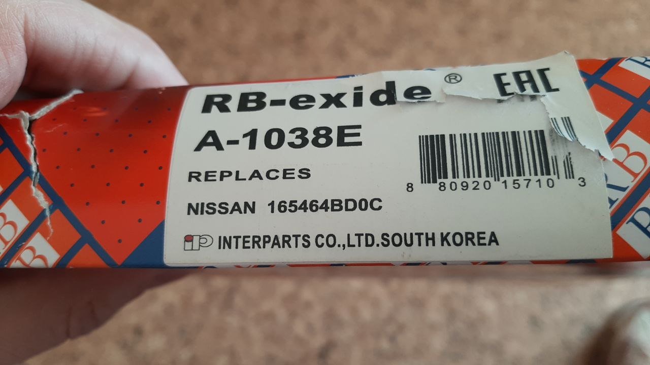

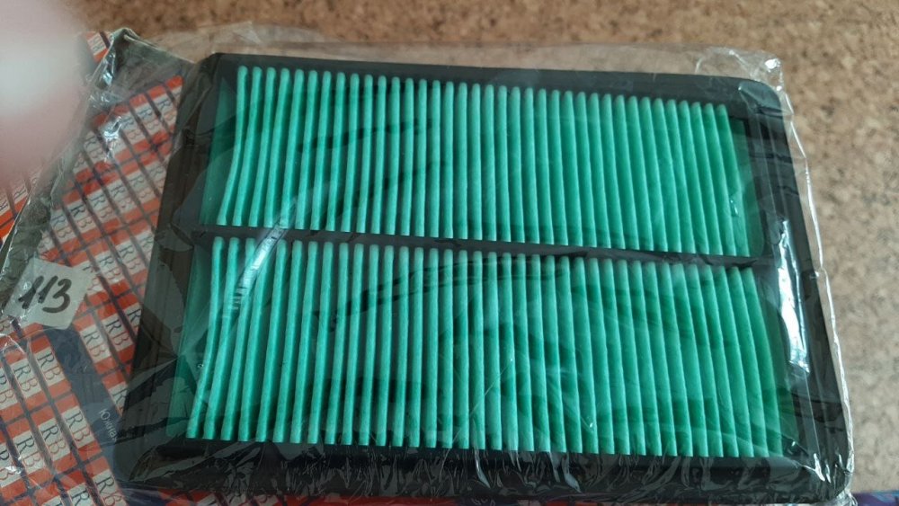

maxx2351 60 Опубликовано: 9 июля 2025 09.04.2025 в 07:07, Старый солдат сказал: Кто нибудь пользовался таким фильтром Rb-exide A1038Е? Пишут, что корейский. Докладываю: категорически не рекомендуется без доработки. Фильтр болтается в посадочном месте, как карандаш в стакане. Пришлось снять резинку-уплотнитель и намотать МНОГО изоленты на корпус под резинку для плотной установки. Пару раз, считай, без фильтра проехал ( А ведь не придал сперва значения, поставил в открывающуюся часть, закрыл, защёлкнул. Проехал, нужно было активно полосу поменять, ну и "тапка в пол". Машина как взревёт! Словно у меня труба размером с банку литровую, как у некоторых любителей... Смотрю, БМВ впереди. Ну, думаю, он рокочет. Снова перестраиваюсь, тапка в пол, нифига не БМВ! От меня рокот! Едва в сервис не записался по дороге, думал, выхлоп начал сечь. К дому подъехал, погазовал, не услышал криминала. И ночью уже осенило, что после замены возд. фильтра началось. Ну и всё стало на свои места: тапка в пол, полное открытие заслонки, отсутствие герметичности - здравствуй, рокот! Намотал изоленты под резинку - синей не было, пришлось чёрной. Вставил с натягом, протестировал - никакого рокота. Вот. 1 2 Цитата Поделиться сообщением Ссылка на сообщение Поделиться на других сайтах
Старый солдат 175 Опубликовано: 9 июля 2025 7 минут назад, maxx2351 сказал: Докладываю: категорически не рекомендуется без доработки. Фильтр болтается в посадочном месте, как карандаш в стакане. Спасибо, учту. Пока не устанавливал. Цитата Поделиться сообщением Ссылка на сообщение Поделиться на других сайтах

Старый солдат 175 Опубликовано: 30 октября 2025 09.07.2025 в 22:51, maxx2351 сказал: Докладываю: категорически не рекомендуется без доработки. Фильтр болтается в посадочном месте, как карандаш в стакане. Пришлось снять резинку-уплотнитель и намотать МНОГО изоленты на корпус под резинку для плотной установки. Пару раз, считай, без фильтра проехал ( А ведь не придал сперва значения, поставил в открывающуюся часть, закрыл, защёлкнул. Проехал, нужно было активно полосу поменять, ну и "тапка в пол". Машина как взревёт! Словно у меня труба размером с банку литровую, как у некоторых любителей... Смотрю, БМВ впереди. Ну, думаю, он рокочет. Снова перестраиваюсь, тапка в пол, нифига не БМВ! От меня рокот! Едва в сервис не записался по дороге, думал, выхлоп начал сечь. К дому подъехал, погазовал, не услышал криминала. И ночью уже осенило, что после замены возд. фильтра началось. Ну и всё стало на свои места: тапка в пол, полное открытие заслонки, отсутствие герметичности - здравствуй, рокот! Намотал изоленты под резинку - синей не было, пришлось чёрной. Вставил с натягом, протестировал - никакого рокота. Вот. Установил себе несколько дней назад, встал без проблем, все работает штатно, не болтается ничего. Вчера специально вскрыл проверить, все штатно. Как то так. Цитата Поделиться сообщением Ссылка на сообщение Поделиться на других сайтах
maxx2351 60 Опубликовано: 30 октября 2025 2 часа назад, Старый солдат сказал: Как то так Ну, не знаю. У меня зазор был сверху миллиметров 5 после того, как фильтр садился и "сползал" вниз. Я его снял через неделю, Гудвилл поставил. Но сейчас его катаю, с подмотанной под резинкой изолентой сидит очень плотно. После Гудвилла, кстати, очень чисто было в корпусе. Ни пыли, ни песка за фильтром. Цитата Поделиться сообщением Ссылка на сообщение Поделиться на других сайтах
Старый солдат 175 Опубликовано: 31 октября 2025 Я тоже обычно на гудвиле катаюсь, но в этот раз поставил эксид. Через недельку если не забуду, то залезу, проверю ещё разок. Но честно говоря, только у вас плохой отзыв на озоне на этот фильтр. Может вам попался брак какой нибудь. Цитата Поделиться сообщением Ссылка на сообщение Поделиться на других сайтах
