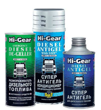

Ну для тех кто впервые эксплуатирует дизель расскажу о своём становлении дизелемана.
Когда купил свой 1 дизель было лето, и всё было хорошо. Но пришла осень, а потом и 1 зима.
И вот в первые морозные дни, когда и морозец то был не более -5 поехал я и после 10-20 мин
езды при очередном кикдауне газом тягу как отрезали и машина заглохла.
Все попытки завести не увенчались успехом. Паника. Куда говорить?
Обзвонил всех. Никто по дизелю ничего не подсказал. Один только друг дал правильную наводку
прихватило ДТ в топливных трубках под днищем. Помните камазистов на дороге с факелом под машиной?
Это проблемное место - трубки обдуваются холодным воздухом и охлаждаются в разы сильнее чем в других частях топливной системы.
А еще бывает в них замерзает вода которая попала в ДТ.
Постояв полчаса трубки отогрелись сами настолько, чтобы завестись. Потом минут 10-20 погрелся на месте и тихонько поехал на ближайшую
АЗС где была залита заведомо зимняя солярка + антигель.
С тех пор флакон антигеля + размораживатель ДТ всегда лежат в машине.
Hi-Gear_%D0%BF%D1%80%D0%BE%D0%B4%D1%83%D
