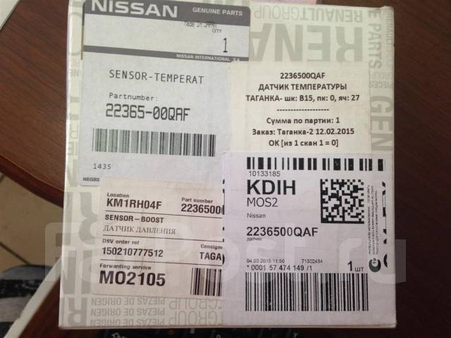

rubberdick 333 Опубликовано: 12 января 2017 2 часа назад, Fantom_NN сказал: А кроме оригинала можешь какой-нибудь номерок подкинуть? Номера есть, но цены! Nissan 2236500QAF есть за 4 Круб на экзисте и емексе Renault 8200941746 ------------ около 9-11 Круб NGK 94385 ------------ около 9 Круб еще аналоги но предложений и цен нет HOFFER 7452023 MEAT & DORIA 12023 SIDAT 82.212 FISPA 82.212 WILMINK GROUP WG1268380 Цитата Поделиться сообщением Ссылка на сообщение Поделиться на других сайтах

Fantom_NN 17 Опубликовано: 12 января 2017 @Borism1 Я уже боюсь купить не тот... Тот, что предлагат от 9т.р.!!!! И никто толком не понимает, что это за датчик.... То датчик давления, то датчик температуры, то датчик температуры отработанных газов, то защита турбины! Короче, запутался полностью! Выручайте клубни! Лучше с картинками, если не получится-поищу по номеру в интернете.. @Borism1 твои номера это датчик давления, а мне нужен температуры, который стоит на турбине.... Цитата Поделиться сообщением Ссылка на сообщение Поделиться на других сайтах
rubberdick 333 Опубликовано: 12 января 2017 (изменено) 11 минуту назад, Fantom_NN сказал: А мне на запрос по вину прислали всего один вариант NISSAN 14440-00Q0B Это старый номер. Оригинал стоит на M9R 8200941746 NTK Изменено 12 января 2017 пользователем rubberdick Цитата Поделиться сообщением Ссылка на сообщение Поделиться на других сайтах
Fantom_NN 17 Опубликовано: 12 января 2017 Только что, rubberdick сказал: Это старый номер. Оригинал стоит на M9R 8200941746 NTK И цена от 9-12 т.р....... значит только он? Аналогов не выдает.. Цитата Поделиться сообщением Ссылка на сообщение Поделиться на других сайтах
rubberdick 333 Опубликовано: 12 января 2017 Ищи оригинал Nissan 2236500QAF к нему аналог идет 8200941746 и стоит он от 4000 руб В описании неправильно пишут. это ДАТЧИК ТЕМПЕРАТУРЫ Цитата Поделиться сообщением Ссылка на сообщение Поделиться на других сайтах
rubberdick 333 Опубликовано: 12 января 2017 29 минут назад, Fantom_NN сказал: твои номера это датчик давления, а мне нужен температуры, который стоит на турбине.... Слушайте умных людей. (хотя продаваны пишут давления, но это температуры) 1 Цитата Поделиться сообщением Ссылка на сообщение Поделиться на других сайтах
Fantom_NN 17 Опубликовано: 12 января 2017 @rubberdick Спасибо! 4 т.р. это уже не 9!)) Цитата Поделиться сообщением Ссылка на сообщение Поделиться на других сайтах
