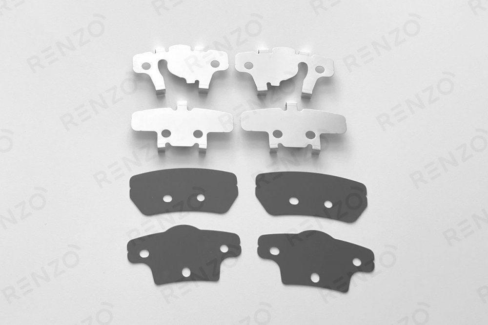

D_huan 155 Опубликовано: 15 июня По поводу противоскрипных пластин на задние тормоза (как раз на выходных менял, пост есть в ветке Задние тормоза Т32). Ориганальные пластины все же отличаются от аналогов! Жаль не сделал фото (почистил старые, смазал, поставил с новыми колодками. Колодки, кстати, взял родные (в коробке TRW, но они отличаются от TRW GDB 3617) т.к. на родных колодках (тоже TRW) я проехал 61 тыс.км, ни разу туда не заглядывал (что плохо, каюсь) и, главное, тормозной диск вообще как новый, даже пол миллиметра износа нет! Так вот, по поводу пластин. Родные пластины хитрые. Конкретно внешние, блестящие, там такая круговая прорезь есть, которая не дает примерно 1/3 поршня прижаться к колодке. Вначале я подумал что это какая то еруднда и этого не понял. Но потом, дома, я наткнулся на пост на Драйве (сейчас пытался - не могу найти), где сказано, что эти вырезы сделаны специально для правильного распределения усилия (за точность не ручаюсь). За что точно ручаюсь - родные пластины отличаются от аналогов! Они даже отличаются от пластин, которые идут в комплекте с задними колодками TRW GDB 3617, хотя считается, что это те же самые колодки, но которые положили в коробку Nissan (но это не так). Я не хочу сказать, что это прям большая проблема, что нельзя ставить не оригинальные пластины и т.д. Просто, для информации и вообще интересно, что Nissan сделал там такие вырезы. Цитата Поделиться сообщением Ссылка на сообщение Поделиться на других сайтах
D_huan 155 Опубликовано: 16 июня Вот родные пластины и сравните их с аналогами: Цитата Поделиться сообщением Ссылка на сообщение Поделиться на других сайтах
iGunia 292 Опубликовано: 16 июня @D_huan т.к. пластины симметричные, то возникает вопрос: где Левая, где Правая? Цитата Поделиться сообщением Ссылка на сообщение Поделиться на других сайтах

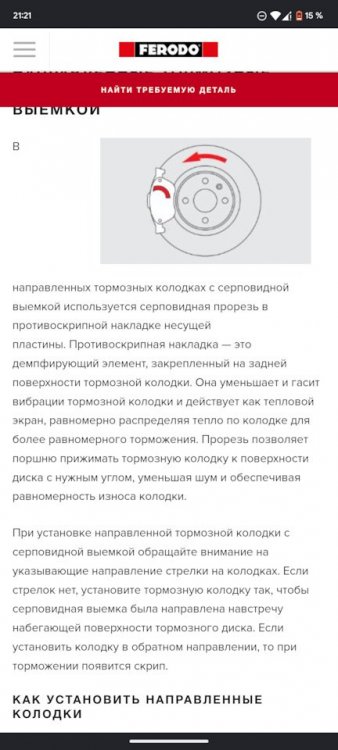

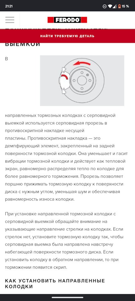

D_huan 155 Опубликовано: 16 июня (изменено) 1 час назад, iGunia сказал: пластины симметричные, то возникает вопрос: где Левая, где Правая? Вот! Как раз в той статье об этом и говорилось! Там как то по направлению вращения нужно ставить. Не могу найти статью. Но мне было проще, я одну сторону разобрал, почистил пластины, смазал поставил с новыми колодками. А если покупать новые - то да, задачка. Но, по моему никто их покупать не будет. Ценник огромный. Нашел статью: Как ставить колодки с прорезью в пластинах? Изменено 16 июня пользователем D_huan Цитата Поделиться сообщением Ссылка на сообщение Поделиться на других сайтах
iGunia 292 Опубликовано: 16 июня 9 часов назад, D_huan сказал: Нашел статью: Зря Вы ее сюда притянули - задний суппорт у нас стоит ЗА диском. На Фольсфагеносах - спереди. Где должна быть прорезь: внизу или вверху - так и не понятно. Цитата Поделиться сообщением Ссылка на сообщение Поделиться на других сайтах
D_huan 155 Опубликовано: 17 июня (изменено) 14 часов назад, iGunia сказал: Зря Вы ее сюда притянули Кого притянул? Статью? Там ниже, в комментариях человек более понятную картинку разместил (попробую сюда ее выложить). Там все понятно. Прорезь должна быть со стороны набегания диска. Т.е. задний суппорт стоит сзади (относительно диска), пластина с прорезью с внутренней стороны, получается прорезь должны быть внизу. Поправьте меня, если ошибаюсь. Как на самом деле у нас - интересно. Прям загляну, если получится увидеть! ПС: смотрю форум совсем безлюдный. Все китайцев купили? Изменено 17 июня пользователем D_huan Цитата Поделиться сообщением Ссылка на сообщение Поделиться на других сайтах
