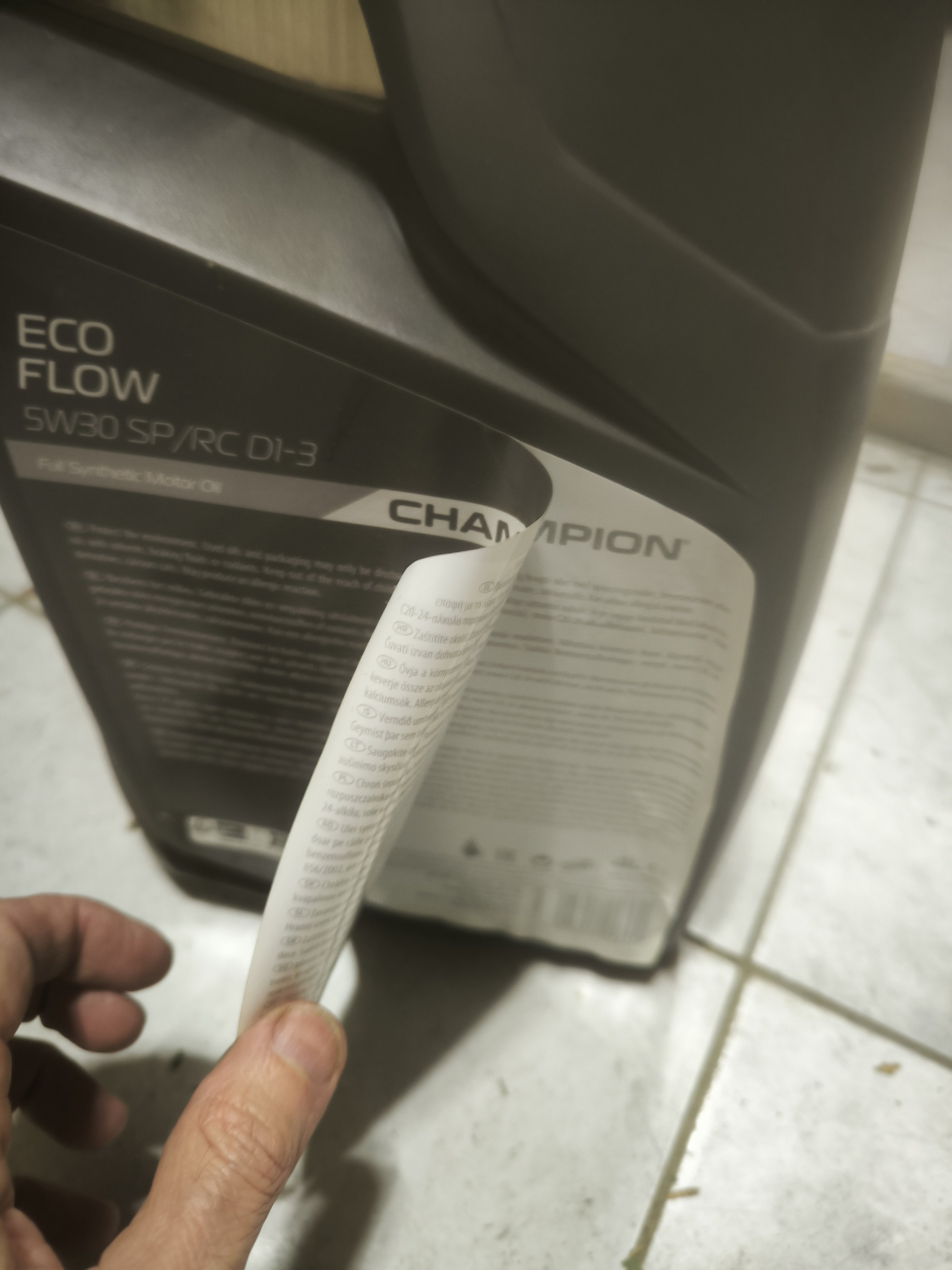

Да не думаю...просто ассортимент наводит на мысль что или запасы совсем древние или перекупают где то типа беларуси.   Мне из этого ассортимента тосол-синтеза ничего не интересно,  Вам а5/б5 в смысле ms-f пойдет только ценник конский и неизвестно когда сделано...у меня сейчас на восемь замен масла.. Там и вольф и чемпион и с-ойл и миракс.  Все ilsac...сейчас залил в зиму последнюю канистру зика FE a5/b5...не хочу больше ничего менять в эксплуатации.. На 200 часов с-ойл и миракс ..на 220 вольф и чемпион....
Сейчас Миракс 5-30 Ильсак залит, 4+1 за 1500 взял. Всё никак не решусь на 0-20 перейти )))  Но Миракс больше лить не буду, С-Оил проще взять, масло без всяких сюрпризов.
вольф и чемпион
У Чемпиона тоже задняя наклейка/этикетка двойная?
57 минут назад, СергейЕ сказал:
А в чем сюрприз миракса?? Да, у чампа двойной сзади..
