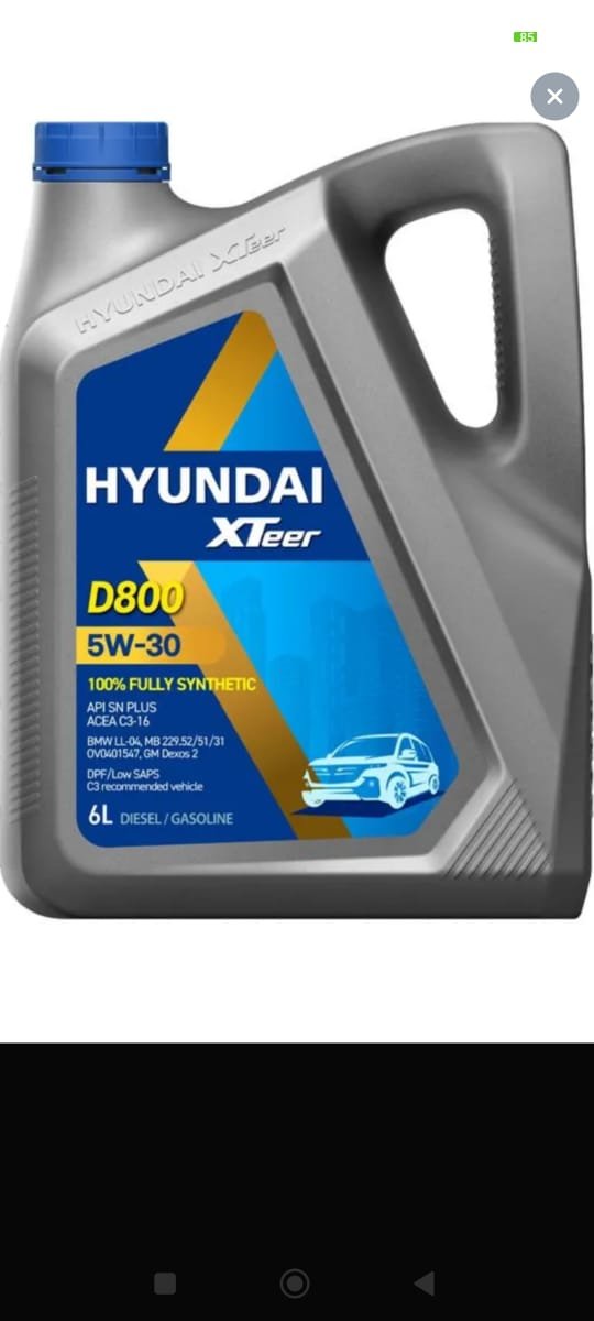

Вопрос по дизельным Икстирам. Чем эти три масла отличаются?
13 минут назад, Riggs сказал:
отличаются
1 и 3 - синтетика, 2 - полу, ну и допусками
@Riggs первое масло - само по себе, оно С2/С3, экономичное, современной формуляции под API SP
второе и третье по сути одно и то же - до ребрендинга (Diesel Ultra 5w-30, API SN) и после ребрендинга да еще и в обновленной более современной формуляции (D800, API SN Plus) с более серьезным присадочным комплексом
https://hyundaixteer.ru/category/avtomobilnye-masla/masla-dlya-dizelnyh-dvigatelej/
На втором 100% синтетик, а на первом и третьем Фулли синтетик. Где полусинтетика?
27 минут назад, a-ha сказал:
Значит д800 из этих трёх лучшее?
16 минут назад, Riggs сказал:
смотря для какого транспорта и условий эксплуатации
D800 еще и гораздо "гуще", почти 40-ка
