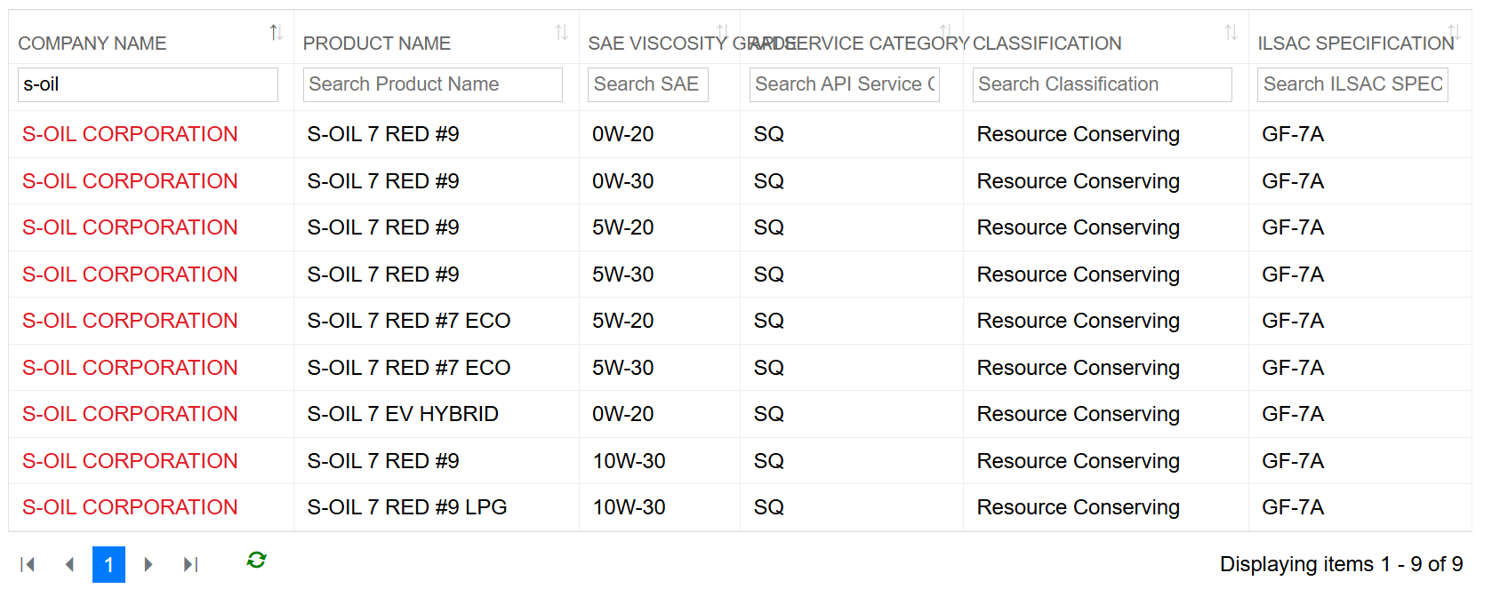

Интересно когда и по чем GF-7 появится в продаже...
когда
сложно сказать
скорее всего пока старые запасы присадочных комплексов и готовые партии товарных масел не закончатся
но то, что уже многие сертифицировались, это есть
С-Ойл, кстати, в их числе
https://engineoil.api.org/Directory/EolcsProductResults?accountId=-1&serviceCategories=SQ&designations=ILSAC GF-7A

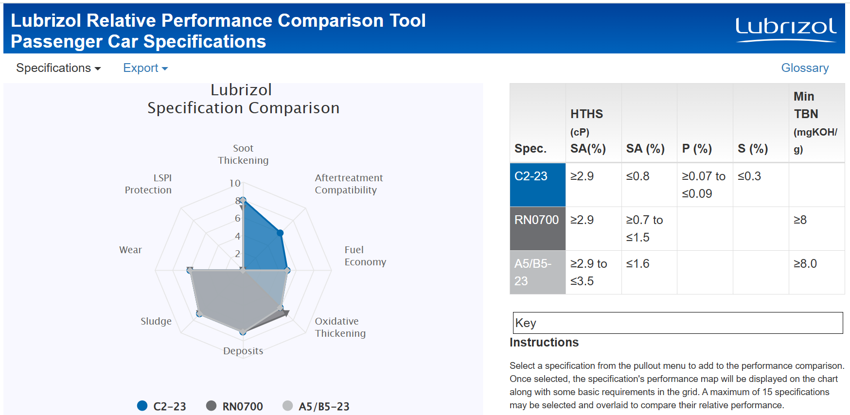

Кто может пояснить, как в одном масле (5w30) сочетаются допуски Fiat 9.55535-S1 - ACEA C2  и  Renault: RN 0700 - ACEA A3/B4 или A5/B5 ?
-Синтетическое моторное масло, для бензиновых и турбодизельных двигателей, преимущественно Fiat, также автомобилей французского происхождения.
Соответствие: -API: SN -ACEA: C2 -Fiat: 9.55535-S1 -PSA: B71 2290 -Renault: RN 0700

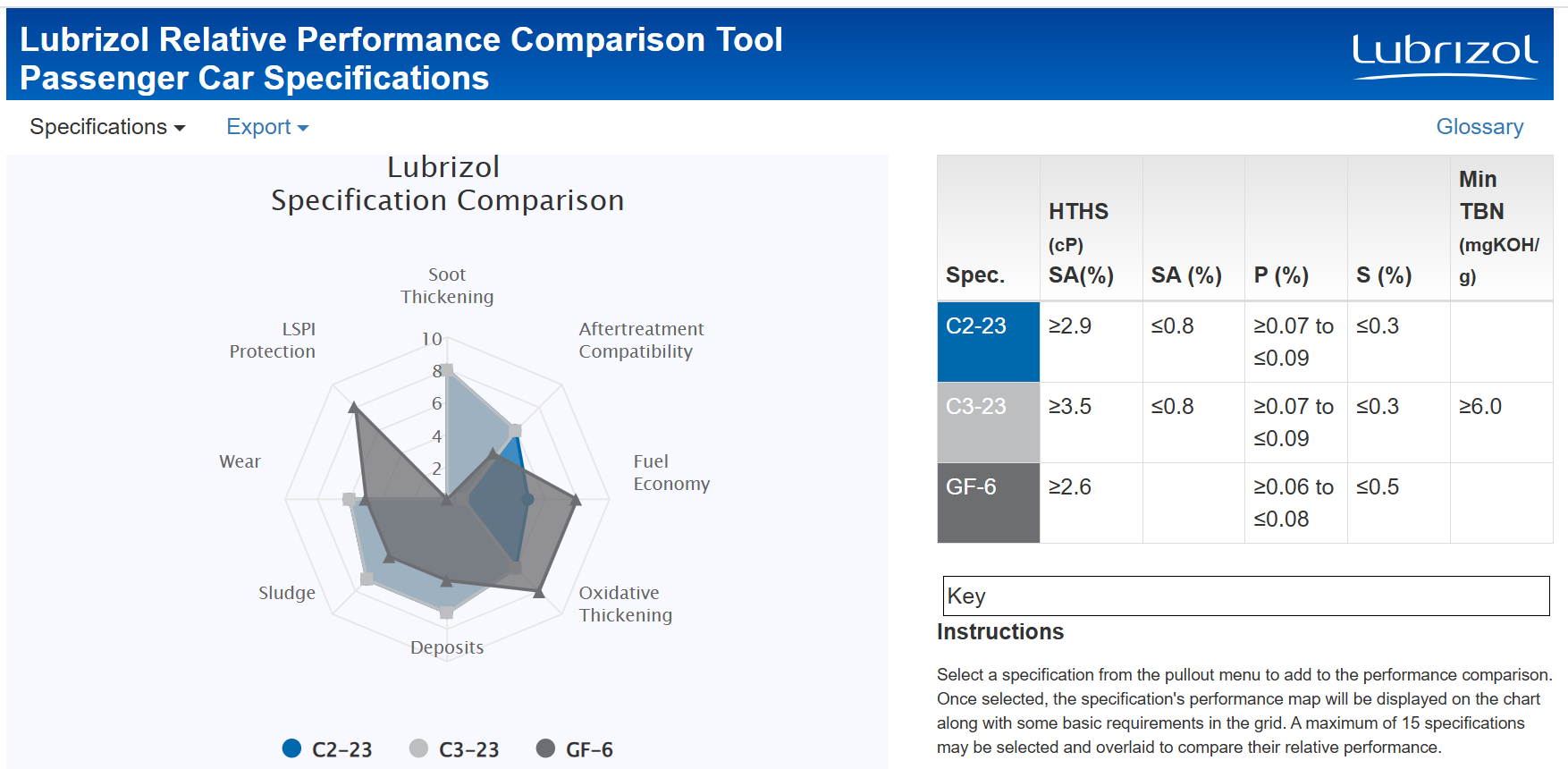

А с2/с3 какому ильсаку соответствует?
Не будет ли критично лить вместо него просто с3 ?
Или что можно?
Кмк, не так много масел с с2/с3.
10 часов назад, СергейЕ сказал:
да легко
достаточно лишь не превысить зольность выше 0.8, серу выше 0.3, фосфор выше 900ppm
и чтобы щелочное было выше 8.0
HTHS во всех случаях будет выше 2.9
но следует четко понимать, что это лишь соответствия
т.к. в реальной жизни никто на официальное получение этих разнонаправленных спецификаций и допусков в таком кол-ве огромные деньги тратить не будет
7 часов назад, Pzm76 сказал:
ну как бы никакому
оно само по себе
скажем так - АСЕА С2, С3 С2/С3 - это "накачанный стероидами" ILSAC
вместо чего? вместо с2/с3?
в принципе можно
но искать не самое густое и желательно с молибденом в составе
а куда такое с2/с3 прям вот рекомендуют настойчиво?
Изменено пользователем a-ha
8 часов назад, Pzm76 сказал:
да, сложны в приготовлении - нужно сделать масло густым и крепким (С3)
но в то же время, чтобы оно выполняло требования по экономии как С2 (более жилкое)
это сложно и дорого, т.к. компоненты дорогие туда идут (те же беззольные модификаторы трения тоже весьма недешевы)
