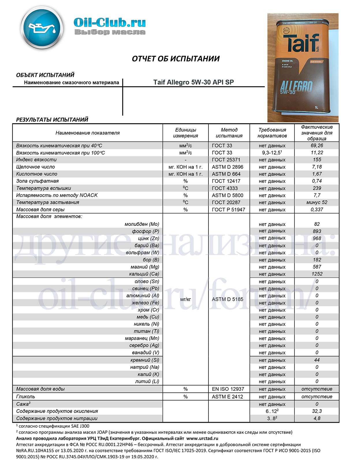

ну он молодец, хотя бы не сцыт людям в уши, что у него самое мега-крутое масло )
есть такой бренд (недавно вышел) - Partnumber 710
тоже пели песни, что у них крутющый блендер из Европы, что масла - огонь и все дела
на ойл-клубе их быстро вывели на чистую воду - все масла (уже готовые масла!!!) они отгружают в еврокубах с Таифа, разливают в свои канистры с этикетками и выдают за европейское мега-супер-пупер-круто масло...
все подробности - тут
вот анализы для сравнения:
1503778766_TaifAllegro5W-30APISP(VOABASE).jpg.394d8e2274334867dc4b7a864a16601a.jpg         87041942_Partnumber710AsiaUSAGF-6A5W-30(VOABASE)-1.jpg.0bc9143ee859a27e929db6cd56feb74f.jpg
