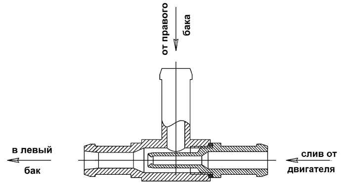

Выделенная красным штуковина является эжекторным насосом,  он, имеея поток топлива из редуктора давления,  создаёт отрицательное давление в "чёрном шланге", идущем из правой половины бака, таким образом уровень бензина балансирует в  половинках б/бака при достижении уровня переборки.Причиной неправильной балансировки уровня может быть негерметичность соединения эжекторного насоса с редуктором или разрыв(трещина) "чёрного шланга".При замене фильтра всё станет очевидным.
Принцип действия эжекторного насоса

Таких сложностей у нас нет. Насос забирает топливо только из левой по ходу движения половинки бака. И параллельно топливо постоянно перекачивается из правой в левую. Пока бензина много - оно просто мотается по кругу. Когда уровень падает ниже кардана - топливо постепенно собирается в левой половинке бака. Качает его дополнительный струйный насосик, работающий от давления обратки, стравливающейся через регулятор давления.

Вот принцип работы струйного насоса. Только у нас не слив от двигателя а от регулятора давления.

Вот он. Я и говорил - у нас нет обратки, у нас струйный насос работает от сбрасываемого регулятором топлива.
