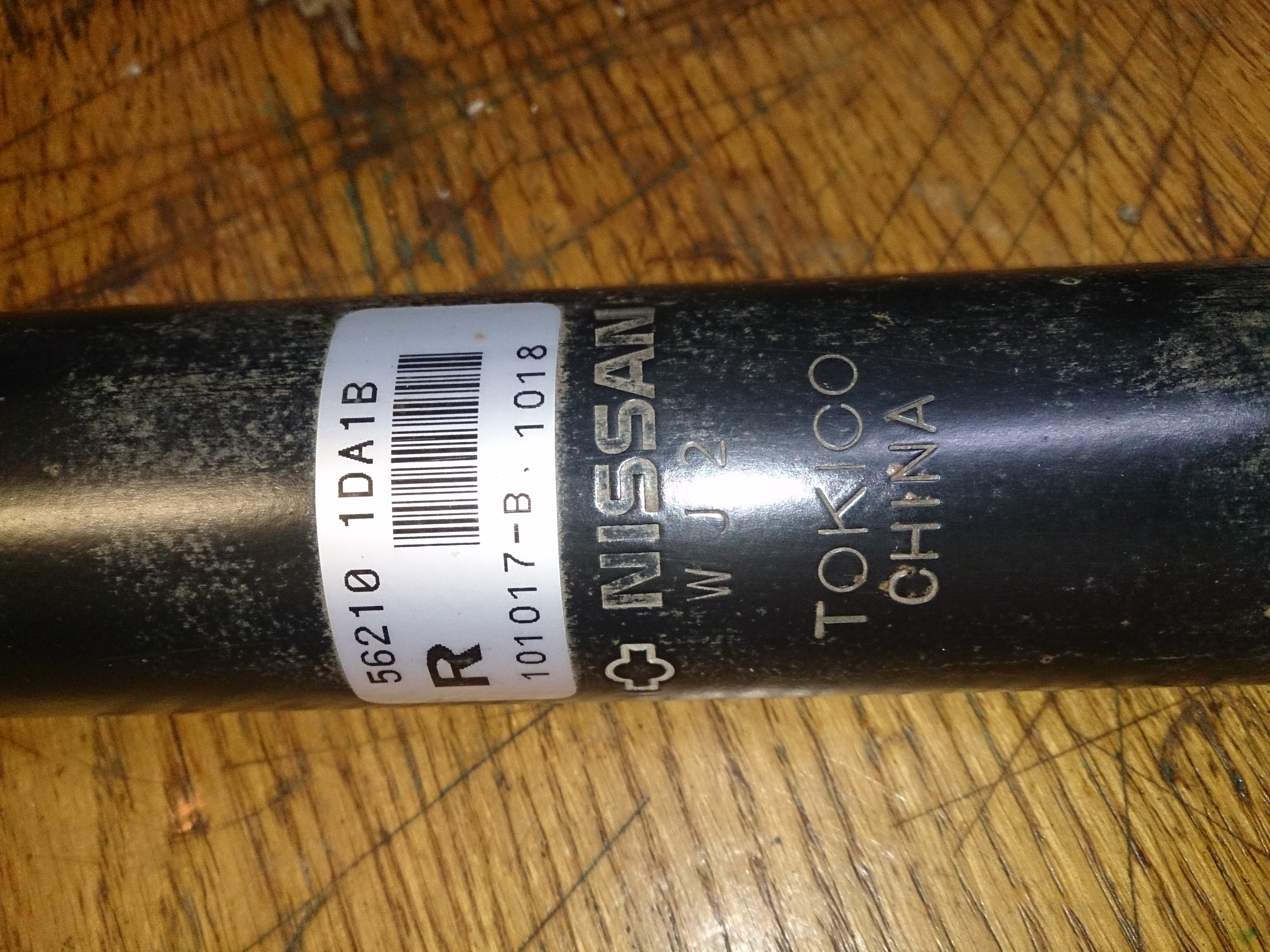

Друзья, у кого был личный опыт замены амо по кругу на Tociko? рассуждений много на форумах про то, что мягче, что жестче, а вот реальных отзывов маловато. Проскакивает информация, что Токико идет в стоке, она более мягкая. Как вариант универсальной замены - Каяба (она жестче). Хотя на некоторых форумах читал что Токико наоборот жестче и живет недолго. Отзовитесь, кто ставил Tocico, а еще желательнее кто пользовал и сабж и Каябу? Что все-таки больше или меньше понравилось? И кстати, где брать в Москве, чтобы на подделку не нарваться?

Токико у меня стояли с завода (машина японской сборки) сзади, спереди не написано было кто производитель, кроме НИССАН. На 100 000 машина вообще стала ватная, как американский дредноут. Заменил на каябу все 4. Дороги стали ровнее :)

X-Trail T31
Токико
E4302-1DA1A- перед прав.
E4303-1DA1A- перед лев.
E6210-1DA1B- зад
