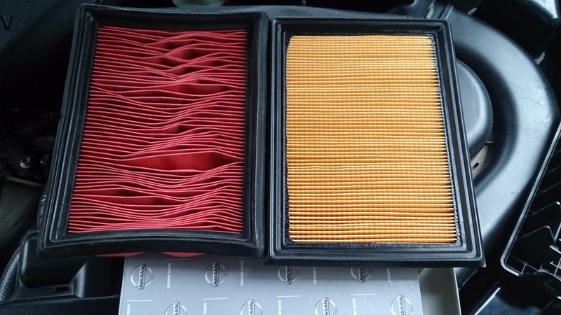

Вчера сам менял масло и фильтры. Вынул воздушный фильтр и увидел, что он как бы "всосался" внутрь к впускному коллектору. При этом появилась даже небольшая щель в примыкании фильтра к корпусу с одной стороны, что не есть хорошо. Непонятно по какой причине это произошло. Пробег на этом фильтре - 10 т.км. Может качество самого фильтра хреновое? Старой упаковки не сохранил, так что производителя не знаю. До этого пару раз менял, и ничего похожего не было.
Блин, та же фигня. Фильтр убился на 10 000 км! Да еще и надорвало в двух местах !!! У меня на 2,5 литра вариатор фильтр "розовый" бумажный -оригинал в металлическом корпусе. Брал в Дженсере,Ю так как там же и работаю. Еще подумал при покупке: "Во ! -корпус стальной, значит качественный, все по серьезному сделано..." Ага, щас - дерьмо дерьмом. Раньше Фраммовские всегда на всех машинах пользовал -проблем не знал - не гнуло, не рвало. А самая гадость , что в Абхазии, где сейчас нахожусь нет в продаже фильтров на ниссан - все объездил !!! Поеду в Сочи к официалам, кстати,в Сочинских экзистах (там их 3 магаза)фильтры на трейлы так же отсутствуют, только под заказ 3-4 дня ждать, я в шоке ))). Прищлось доставать, продувать воздухом в шиномонтажке и заклеивать дырки.

Все время ставлю оригинал (комплект из трех фильтров мне выходит ровно 1000 р.) НО! Сейчас снова заменил все фильтра и масло, и вот какого вида стал предыдущий фильтр - какой-то помятый. Наверное перейду на Мале-Кнехт.

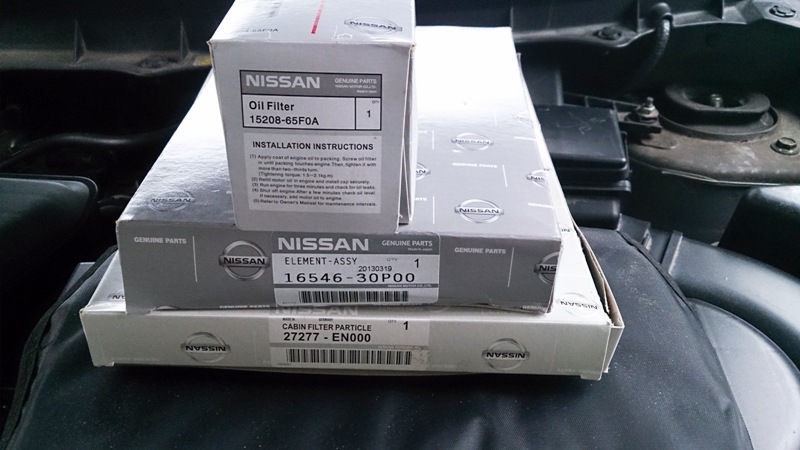

Вот коды оригинальных фильтров для 2,5 мотора. Если кому надо.

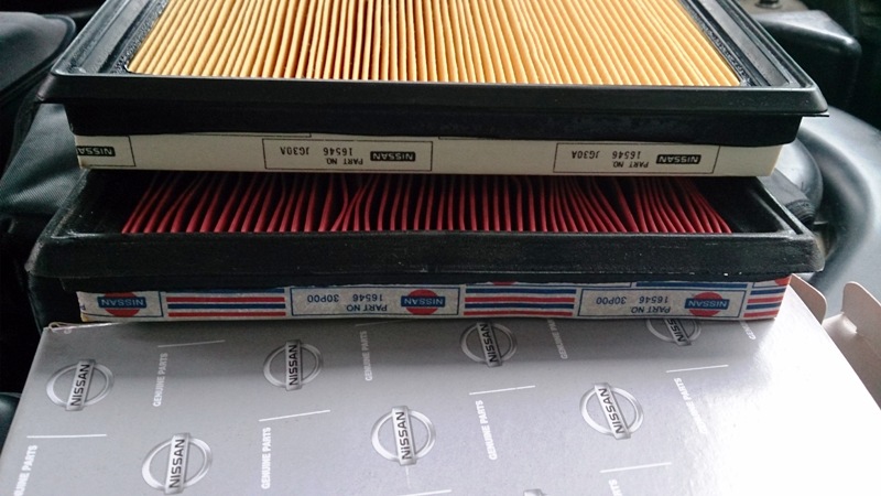

Был на ТО-1 в октябре мастер позвал показать воздушный фильтр и предложил его поменять,я посмотрел и согласился,но не знал что на 2,5 L стоит фильтр как на Maxima такой типо пропитан чем то,а тут полез посмотреть, а поставили просто бумажный 16546JG30A,хотел поинтересоваться по барабану какой ставить или пропитанный получше?
Вообще для 2.5 рекомендован пропитанный, хотя многие пользуются сухими. Думаю, что для такой рекомендации производителя были какие-либо причины.

Всем спасибо за ответы поменяю на пропитанный,я когда на ТО согласился на замену  фильтра даже и в голову не пришло, что постовят не точно такой же.Какая им хрен разница какой со склада принести,а мне платить тоже было по барабану больше-меньше?Блин доверяй,но проверяй.

У меня за 7 тысяч эти фильтры черные становятся, а бош без пропитки за это время как новый.
Пост 66 посмотрите
я про свой опыт говорил. пост смотрел причем не мало удивился. либо фильтр контрафакт либо бракованный.
