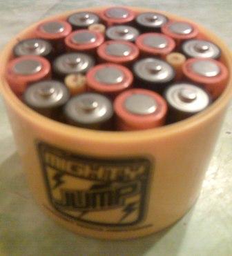

romakhov 274 Опубликовано: 23 января 2012 http://www.top-shop.ru/auto/mighty-jump/ Цитата Поделиться сообщением Ссылка на сообщение Поделиться на других сайтах
Zub 2 Опубликовано: 24 января 2012 мм вот за устройство спасибо, а то с меня тут просят 2 тыщи что бы помочь открыть. Вчера вечером нашел что стоит, на капоте стоит механический мультлок, значит капот примерз, побрызгал вдшкой, но к сожалению от неё потерял трубку тонкую, во все щели не подлезть, походил постучал, но не открылось. Сейчас вечером попробую ещё подергать если не получится, то надо наверное реально купить пусковое устройство и попытаться завестись. Цитата Поделиться сообщением Ссылка на сообщение Поделиться на других сайтах

Vitali74 101 Опубликовано: 10 января 2013 http://www.top-shop.ru/auto/mighty-jump/ внутри....... Цитата Поделиться сообщением Ссылка на сообщение Поделиться на других сайтах
