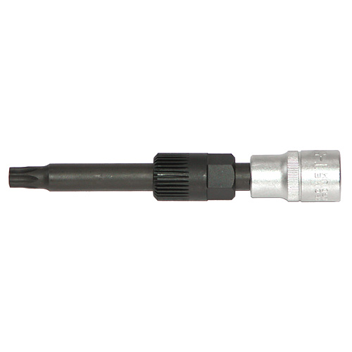

Alex Puff 3961 Опубликовано: 21 ноября 2011 Такие ключи есть в продаже - около 300 рублей стоят фирмы FORCE. Там есть под Мерседес и под других европейцев. Можно брать любой - все равно от него нужна только наружная часть - а она у них одинаковая. 2 Поделиться сообщением Ссылка на сообщение Поделиться на других сайтах
Макс42 37 Опубликовано: 22 ноября 2011 Так понимаю,что если откручивать вручную,то без разборки генератора не обойтись? Половинить придётся по любому, чтобы ротор застопорить? Поделиться сообщением Ссылка на сообщение Поделиться на других сайтах
Roman_22ru 1 Опубликовано: 22 ноября 2011 у меня так было: официалы сразу отказались менять, только совместно с генератором...потому что ключа у них нет! Там получается резьба внутренняя...да и не резьба, а, как бы это назвать...на фото у Alex Puff видно...много зубчиков. По ряду мастерских отказали так же, а вот в одной(Барнаул всё) сказали сделают. Скинули ремень, сняли генератор вместе с муфтой...и уже так, причём самодельной головкой для пневмопистолета, легко открутили... Наблюдал, мне кажется, если самому менять....действительно, может быть, проще снять весь генератор...и т.д. Поделиться сообщением Ссылка на сообщение Поделиться на других сайтах
