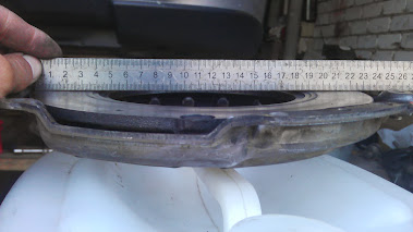

Case 2 Опубликовано: 26 мая 2013 Ну вот, снял коробку добрался до рабочего цилиндра. почему потек не определил(( За одно пока все разобрано решил проверить сцепление, диск и корзину. Могу поспорить что не кто еще не разбирал рабочий диск и корзину. и столкнулся с такой очень интересной вещью, диск показался подозрительным, как будто половина дика рабочия, а половина нет, решил проверить корзину и приложил линейку и обнаружил, что рабочия плоскость корзины имеет трапециевидную поверхность. Решил проверить старую корзину и результат остался прежним (сцепление прошло около 22 т. км., не где не полилось и не жглось). Так может виноват не диск сцепления, что он перегревается, а маленькая плоскость соприкосновения? Завтро поеду к ОД проверить плоскость новой корзины и маховика. P.S. фотки будут посже Поделиться сообщением Ссылка на сообщение Поделиться на других сайтах

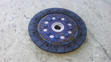

Case 2 Опубликовано: 27 мая 2013 Вот фото https://lh4.googleusercontent.com/odqxOC980...=w117-h207-p-no https://lh5.googleusercontent.com/M84Rj9GpV...=w367-h207-p-no https://lh5.googleusercontent.com/7QebulDLm...=w379-h213-p-no https://lh6.googleusercontent.com/HDRRyTznT...=w379-h213-p-no https://lh4.googleusercontent.com/T7i88ykUn...=w367-h207-p-no Поделиться сообщением Ссылка на сообщение Поделиться на других сайтах
Case 2 Опубликовано: 27 мая 2013 Прочитал очередной раз тему. Вариантов ремонта не очень много. Сейчас машина стоит в гораже разобранная, сегодня снял еще и маховик т.к. кажется просаженным от перегрева. Спросил у опытных про кевларовые сцепления, сказали что по мимо корзины нужно еще и маховик менять (был опыт, ставили на отечественную в качестве пробы, так маховик съело а диск и корзина как новые), в добавок ко всему нашел знакомого на Т30 2.0 МТ, у него сохранился диск и корзина, примерил со своим, так наш на порядок меньше и диск и корзина, проще описывая, наша корзина с местом крепления практически ложится на рабочею поверхность его корзины. Вариант ремонта с заменой агрегатов дороговат, если учитывать что шанс на долговечность маловат. Не кто не смотрел маховик от 2,5 и от 2.0 одинаковые? я имею ввиду полная замена всего узла (маховик, диск, корзина,выжимной) с 2.0 на 2.5 Поделиться сообщением Ссылка на сообщение Поделиться на других сайтах

Case 2 Опубликовано: 27 мая 2013 Будем искать другие варианты((( Начал досканально рассматривать наш узел сцепления, такое чювство что корзина при молейшем перегреве уходит на конус, что соответственно уменьшает площадь соприкосновения, вот и палим сцепу. ну собственно на фотке видно сам диск, он был рабочим. Поделиться сообщением Ссылка на сообщение Поделиться на других сайтах
Ant 689 Опубликовано: 27 мая 2013 Наверное, не только корзина, а все в совокупности - маленький диск, плохое покрытие, тонкая корзина, большие нагрузки.. Поделиться сообщением Ссылка на сообщение Поделиться на других сайтах
Case 2 Опубликовано: 27 мая 2013 Извиняюсь, наверное вы более корректно описали проблему. Но пока меня это еще не порадовало, хочу попробовать отдать маховик на завод, выровнять плоскость маховика и заменить демпферные пружины. хотя шансов не много( Поделиться сообщением Ссылка на сообщение Поделиться на других сайтах
