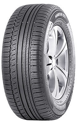

Друзья, после обсуждения, какие шины брать для штатных дисков в одной из тем этого подфорума, пришёл к выводу, что поставлю 18 диски(спасибо Dazу за советы!). Так вот, вот что выбрал для резины:
Nokian 235/60 R18 107V NRVi SUV XL
Сомневаюсь, влезет ли 235/60. Хотелось бы 235/55, но что-то не нашёл такую. По резине не осведомлен. Может кто подскажет.

На резине пока остановился на такой: Nokian Hakka SUV 235/55 R18

И резина Nokian Hakka SUV 235/55 R18.
Как Вам?
55 в арки упрётся, выбирай на 50,
