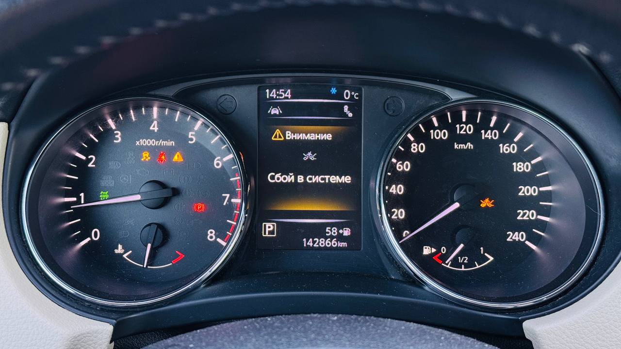

Месяцем ранее началась такая проблема: при трогании с места на светофоре налево на экране загоралась ошибка "Сбой в системе". После чего машина сбрасывала обороты и ехала как овощ несколько секунд. Работа педалью газа не помогала. Через несколько секунд ошибка пропадала сама собой и машина начинала ехать нормально.
А вчера ошибка стала гореть постоянно, но машина при этом едет нормально.
У кого-то что-то подобное случалось?

Этот 2019-го года. III рест. Я сам грешу на радар.
радары находятся под задним бампером, обычно все к какой-то грязи, посмотри на состояние разъемов
4 часа назад, Den-djan сказал:
Тут речь не про парктроники, а именно про радар.
Он под эмблемой впереди. Кстати, у меня официалы тоже перед ним решетку устанавливали с салона, и он не работал ))) Учил уму их и заставлял вырезать дырку.
Размер вроде нормальные, и не сказать, что там очень грязно.
