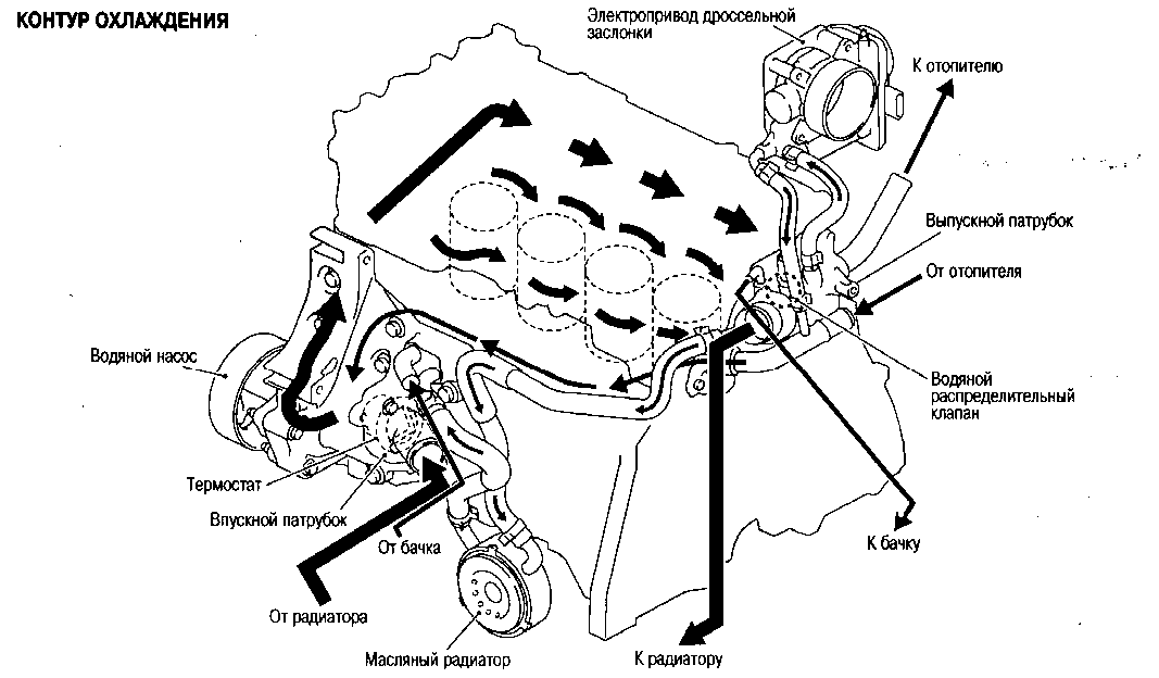

Ровермен 12249 Опубликовано: 18 июля 2018 (изменено) Дим, ты не понял. У нас 2 термостата тоже: Один на впускном патрубке от радиатора, см. картинку. Второй на водяном распределительном клапане, его иногда клапаном и называют, ниже. У QR20 приблизительно так же. Изменено 18 июля 2018 пользователем Ровермен Цитата Поделиться сообщением Ссылка на сообщение Поделиться на других сайтах
Pzm76 21090 Опубликовано: 18 июля 2018 @Ровермен всё понял. Спасибо! Ещё вопросик. С термосом всё ясно. Клапан этот какие потоки перекрывает и при каких обстоятельствах? Можно коротенько. Цитата Поделиться сообщением Ссылка на сообщение Поделиться на других сайтах
Ровермен 12249 Опубликовано: 18 июля 2018 7 минут назад, Pzm76 сказал: Можно коротенько Сначала греется блок, потом открывается термостат в распределителе в ГБЦ, а только потом уже срабатывает основной термостат на большой круг. ИМХО. MR20 очень туго греется. Зимой специально сравнивал, после долгого простоя при одновременном запуске до одинаковой температуры QR25 быстрее нагрелся, чем мой... 1 Цитата Поделиться сообщением Ссылка на сообщение Поделиться на других сайтах
