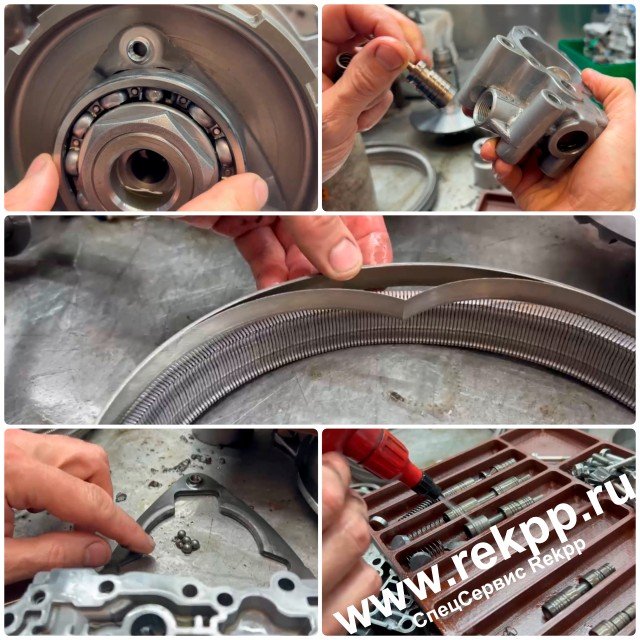

Делимся новым отчетом — ремонт вариатора JF016E.
Автомобиль: Ниссан Х-Трейл Т32, 2.0л, 2016г.в., пробег – 156000 км.
Модель вариатора: JF016E
Причина обращения и результат первичной диагностики: При постоянной скорости автомобиля – плавают обороты, а/м не развивает полную мощность. Ошибка P017F. Выполнена переустановка ПО. Первичное давление – 1.2 мПа, вторичное давление – 0.7 мПа, температура – 66С. Пробуксовка ремня.
Из анамнеза: Вариатор ранее ремонтировался – не у нас, на каком пробеге, к сожалению, нет информации. В августе 2025г. – замена гидроблока на новый (в нашем техцентре).
Подробнее о неисправностях вариатора JF016 Ниссан Х-Трейл — смотрите на нашем VK-видео -
ЗДЕСЬ
Ссылка на видео Ютуб — ТУТ.
Работы:
— Диагностика вариатора.
— Снятие вариатора, разбор, дефектовка, сбор, установка на автомобиль.
— Восстановление резьбового соединения с использованием вставки Helicoil.
— Ремонт корпуса CVT.
— Ремонт гидротрансформатора.
— Шлифовка ступицы.
— Прописка ЭБУ вариатора.
Запчасти и расходные материалы: комплект прокладок и сальников, фильтр тонкой очистки, комплект втулок, масляный насос, подшипник промежуточной шестерни передний/задний, подшипник дифференциала большой, ремень вариатора, гидроблок, комплект конусов, трансмиссионная жидкость NS-2.
Итоговая стоимость ремонта с работой и запчастями – 285208 руб. Гарантия – 12 месяцев, без ограничения пробега.
