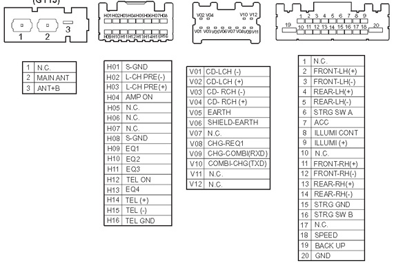

glide 21 Опубликовано: 11 июня 2015 (изменено) Китаец предлагает такой pin-to-pin коннектор в комплект. Он нам подходит? Как-то удивляет сильно разное количество пинов в обоих разъемах. Изменено 11 июня 2015 пользователем glide Цитата Поделиться сообщением Ссылка на сообщение Поделиться на других сайтах
alpat 110 Опубликовано: 11 июня 2015 (изменено) Китаец предлагает такой pin-to-pin коннектор в комплект. Он нам подходит? Как-то удивляет сильно разное количество пинов в обоих разъемах. Да вроде правильно. Серый это антенный, а белый питание и прочее. Для полного счастья ещё нужен переходник для AUX и USB. Я правда USB в подлокотнике так и не смог заставить работать нормально, а AUX работает. А в белом некие провода местами менял, на всякий проверить не помешает. Изменено 11 июня 2015 пользователем alpat Цитата Поделиться сообщением Ссылка на сообщение Поделиться на других сайтах
Х О М Я К 516 Опубликовано: 11 июня 2015 А в белом некие провода местами менял, на всякий проверить не помешает. а схемку где взять? Цитата Поделиться сообщением Ссылка на сообщение Поделиться на других сайтах
alpat 110 Опубликовано: 11 июня 2015 (изменено) а схемку где взять? Да в этой теме и взять :-) http://www.zexma.com/forum/img/pic/Nissan%20Tiida.jpg Если в поиске набрать слово "разъем" то всё это находится. На вскидку 15 и 16 местами меняются. Может ещё что то сейчас не помню. Я просто сравнивал распиновку ГУ с Ниссановской. Изменено 11 июня 2015 пользователем alpat 1 Цитата Поделиться сообщением Ссылка на сообщение Поделиться на других сайтах
glide 21 Опубликовано: 11 июня 2015 (изменено) Для полного счастья ещё нужен переходник для AUX и USB. Мне без надобности. USB в подлокотнике отсутствует. Хотя, напрячь наших братьев не помешает Спасибо за фото. Попросил китайца сфоткать полностью переходник. Жду. Изменено 11 июня 2015 пользователем glide Цитата Поделиться сообщением Ссылка на сообщение Поделиться на других сайтах
