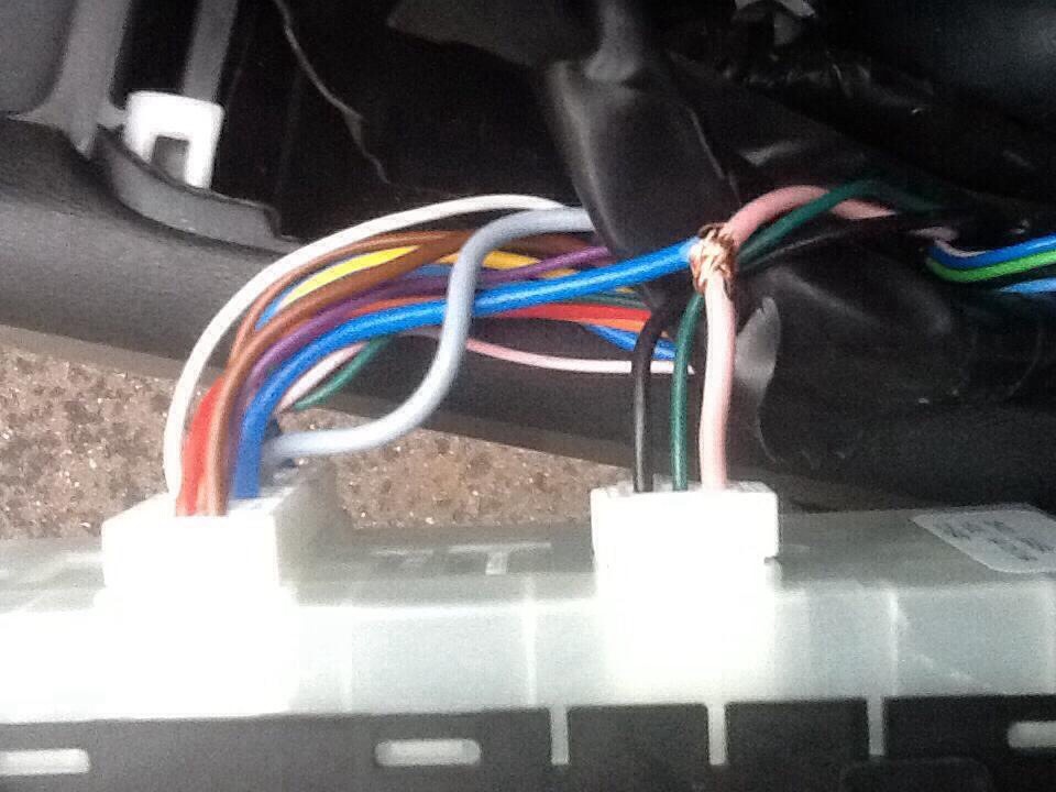

Есть тема как переделать . Я себе переделал и не только я . Спасибо Олегу76 . С Кашкая клуба взяли . Работает постоянно и все . Минимальные вмешательства . Есть фото как это делается . Вот только надо искать .

Вот нашел .

Подробней некуда . Голубой средний режешь . Одну часть изолируешь вторую соединяешь с розовым . На Кашкае немного другие цвета . Работает постоянно . Даже без ключа . НО - горит диод подсветки клавишЫ . АКБ не сажает ;)

А у нас ведь вроде через какое-то время вся электроника обрубается, наверно и диодик гаснет.
Имхо не совсем правильно держать контроллер стеклоподъёмника всё время под напругой.
Сюда очень просится таймер задержки выключения питания, но готового ничего сходу найти не удалось.
Может реле "регтайм" поможет? Забейте в поиск "регтайм" и найдете. Я заказывал, стоит порядка 300руб, но мне нужно было с задержкой включения, там, на сайте,вроде бы есть и с задержкой выключения.Удачи.
Спасибо за наводку, похоже что таймер из серии  РЕГТАЙМ3 - это то, что надо!
Т.е. заводим синий провод от BCM на его конт. 15 , на 30 -  розовый от BCM, а синий от блока кнопок подключаем к 87, и в результате контроллер стеклоподъёмников работает когда включено зажигание(штатный режим) и в течение таймаута реле - после.
Единственное, не совсем понятно, на сайте указано: "Ток потребления, мА - 55", но надеюсь, что это только в режиме сработки реле.
Очень интересный вариант, теперь надо подумать, можно ли его подружить с доводчиком стёкол(раз уж успел заказать)

Итак, рецепт:
В трейле на плафонах освещения стоит задержка работы 15 минут после закрытия-открытия двери. Не зависимо вставлен ли ключ. Если прошло 15 минут - освещение отрубается. Если снова открыть -закрыть дверь-вновь появляется.
Поэтому логично брать управление (плюс) оттуда. Согласитесь, протянуть провод в дверь проще чем программировать реле времени (хоть придется повозится).
А теперь внимание тем, у кого дорестайл! B) В двери есть плафон освещения. Минус завязан на концевик, а вот плюс - как раз то, что нужно, как раз с 15 минутным таймером.
Поставил простое реле за 50 р. Управление реле от плафона. Реле соединяет розовый (постоянный плюс) с синим (модуль стеклоподъемников). Только что сделал себе, все работает.
Если нужно-сделаю все отдельной темой (несколько фот сделал) и распишу по подключению.
Кстати. Если подать плюс с розового провода на синий (как делал я и в постах выше, то всегда работать будут только кнопки у водителя. У пассажиров останутся только при включении зажигания. Выходит еще где то нужно подать плюс. Буду искать.
