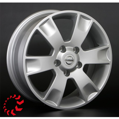

Вадим из Дд 283 Опубликовано: 30 марта 2016 Диски с Кашкаевскими параметрами 6.5Jx16 ET40 встают без проблем, да и не могут они цеплять суппорт, ширина штатная, вылет меньше. Сам ездил на оставшихся от Кашкая Replica NS32 и зимней шиповке Michelin XIN1. Неприятный нюанс был только один. ET меньше, соответственно резина выдвинута на 5 мм наружу, а с учетом особенности XIN1, имеющих плечевое ребро почти как на липучках под прямым углом переходящее в боковину, то ИМХО бока были постоянно грязные. Но я мою машины очень редко. При смене резины поменял и диски на 6.5Jx16 ET45, грязных боков при 7-ке от Нокиан не наблюдаю, но у нее и плечевое скошенное в добавок. Цитата Поделиться сообщением Ссылка на сообщение Поделиться на других сайтах
