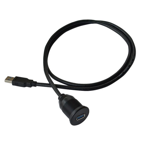

den!s 8 Опубликовано: 15 мая 2018 (изменено) хорошее замечание для тех у кого она есть... у меня ее нет, и я поудивлялся для чего эти крючочки... в любом случае стоит сначала разобрать и определиться с местом. благо снимается все там за пару минут я даже перед установкой делал картонный макет и смотрел как он заминается в принципе можно перенести левее (жалко на фото не видно, но вскроете- увидите), там тоже придется подпилить, правда место не такое крепкое, как мне кажется да, еще есть более компактное решение- если использовать такой сокет + к нему зарядку (или понижающий 12dc-5dc) уже где место есть Изменено 15 мая 2018 пользователем den!s Цитата Поделиться сообщением Ссылка на сообщение Поделиться на других сайтах
