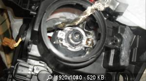

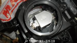

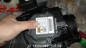

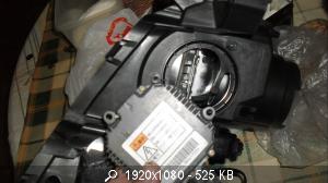

Smash 673 Опубликовано: 2 октября 2013 что же вторую фотку не показал? как выглядит этот самый блок и где установлен? в прицепе интересу для попробую попросить одного товарища сделать фото галогеновых линз в разборе, а отличаются линзы как минимум цоколем под лампу в следствии этого и разной фокусировкой, т.е если вставить гомо h7 то должно больше слепить в следствии смещённого фокуса лампы относительно шторки понимаешь? Хотя соглашусь что нужен реальный тест и сравнения интересу для, есть ещё один параметр покрытие отражателя различаются в галогене и ксеноне. И самое важное, имхо, насколько все-таки они светят по-разному с одной и той же лампой Поделиться сообщением Ссылка на сообщение Поделиться на других сайтах

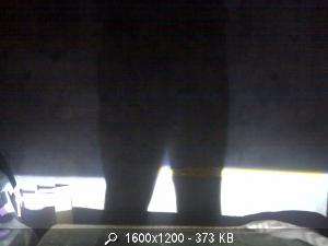

seebox 10 Опубликовано: 2 октября 2013 что же вторую фотку не показал? как выглядит этот самый блок и где установлен? это элементарно ватсон , к тому же по опыту скажу ниссан и многие другие производители корпуса фар делают одинаковыми под галоген и ксенон, но одинаковые корпуса совсем не значит что начинка фар одна и та же. это на тему чем же линзы отличаются и куда что ставится И самое важное, имхо, насколько все-таки они светят по-разному с одной и той же лампой Что значит с одной и той же лампой? в галоген не поставишь d2s при всём желании, так что нужно сравнивать китайскую лампу h7 или h1 что у вас там в цоколе и лампу d2s - а тут уже слонячая разница получается изначально! А если извратится и попробовать вот что из этого получится как по басне крылова, ещё давненько воткнул в галоген линзу мазды 3 ксеноновую лампу d2s попилил шторку - один чёрт ацтой фокус невозможно поймать страшная засветка издали. видите тень выше светотеневой границы - так вот её не должно быть, либо чуть чуть - вот поэтому засветка ужасная, вид на линзы издали и это днём, а ночью вообще ппц. Так что я не советую вставать на те же грабли, на которые вставал я, ну разве что ради собственного спортивного интереса не кого не отговариваю пробуйте. Поделиться сообщением Ссылка на сообщение Поделиться на других сайтах
Smash 673 Опубликовано: 2 октября 2013 Что значит с одной и той же лампой? в галоген не поставишь d2s при всём желании, так что нужно сравнивать китайскую лампу h7 или h1 что у вас там в цоколе и лампу d2s - а тут уже слонячая разница получается изначально! H11. Почему не поставить d2s? Поделиться сообщением Ссылка на сообщение Поделиться на других сайтах
seebox 10 Опубликовано: 2 октября 2013 H11. Почему не поставить d2s? h11 напоминает вроде hb3, в hb3 я тоже прбовал, чутка лампу d2s попилил, встало - тут было дело дальнего света, светило значительно хуже настоящего ксеноного дальнего. Пробуй если есть возможность почему нет и мне любопытно будет посмотреть, особенно на горящие фары метров за 30-50 в сравнении Поделиться сообщением Ссылка на сообщение Поделиться на других сайтах

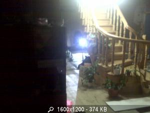

seebox 10 Опубликовано: 3 октября 2013 удерживай контрл и жми + собственно захотелось продублировать эту картинку. Этакий вид на ослепление расстоянием от испытуемых чуть более 10м. штатная лампа d2s в галоген линзе с большими доработками. ваша штатная ксенон фара с лампой d2s Ну как разницу видим?Если нет то нечто подобное могу провести ночером, с разным типом фар и гомоксеноном тоже. Прощу учесть что галогеновая линза сверху прошла довольно серьёзную дороботку как самой линзы так и установленной в неё ксенон шторки вместо галогена. Поделиться сообщением Ссылка на сообщение Поделиться на других сайтах
seebox 10 Опубликовано: 3 октября 2013 Вот такой здоровый габарит с обычной безцокольной лампой (диодом у меня) А лампа H4 в варианте с галогеном стоит. Сегодня прояснил инфу по твоим фарам, там действительно стоит би линза - koito fx а рефлектор дальнего отсутствует - вот так вот оказывается бывает Поделиться сообщением Ссылка на сообщение Поделиться на других сайтах

seebox 10 Опубликовано: 3 октября 2013 если за 11 с блоками это очень хорошее предложение в среднем пара б/у матсушит только стоит 4-5р! По поводу галоген фар, они корпусом точная копия ксеноновых, заменить линзу и будет счастье, но тех осмотр не пройдёте из-за галоген маркеровки в этом случае, так что как не крути лучше замена. Самое главное фото ты не сделал, хотелось бы боглядеть на заднюю часть галоген линзы, хотя уже не надо завтра их фото у меня будут. Поделиться сообщением Ссылка на сообщение Поделиться на других сайтах
