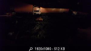

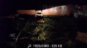

seebox 10 Опубликовано: 30 сентября 2013 Так ты больше фото выложи с разных авто, покажи людям наглядно, сделай свой рассказ более убедительным. Вот только я непойму, сколько лет целике? а фаре говоришь всего год . А что за фара, депо китайская? На фото оригинальная фара селики в 23м кузове, конкретно фарам чуть более года, гей ксенон использовался и того меньше. По поводу расскажи и покажи вот прекрасный тест моего так скажем знакомого. Рекомендую всем ознакомится!http://www.drive2.ru/users/f0x-spb/blog/288230376152148806/ Свет в линзе в которой стоял гомоксенон. вот линза в которой использовалась только галоген лампа штатная ксенон линза Цитата Поделиться сообщением Ссылка на сообщение Поделиться на других сайтах

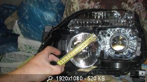

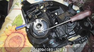

drew 13 Опубликовано: 2 октября 2013 Завтра попробую сфотографировать,жена уехала на работу. Цитата Поделиться сообщением Ссылка на сообщение Поделиться на других сайтах
seebox 10 Опубликовано: 2 октября 2013 Завтра попробую сфотографировать,жена уехала на работу. а галогеновые ристаил внешне такие же как ксенон? Если да то велика вероятность просто выкрутить галоген линзы и поставить треиловские ксенон. Но фары фигово разбираются, и очень хрупкий пластик и потом галогеновые идут с мотором корректора - это важно? - вот этот мотор есть на галогене? 1 Цитата Поделиться сообщением Ссылка на сообщение Поделиться на других сайтах
drew 13 Опубликовано: 2 октября 2013 а галогеновые ристаил внешне такие же как ксенон? Если да то велика вероятность просто выкрутить галоген линзы и поставить треиловские ксенон. Но фары фигово разбираются, и очень хрупкий пластик и потом галогеновые идут с мотором корректора - это важно? Да в том то и дело что линза стоит на ближнем, и когда смотрел на ксеноновую фару не увидел внешне никакого различия,может конечно внутри есть разница? Цитата Поделиться сообщением Ссылка на сообщение Поделиться на других сайтах

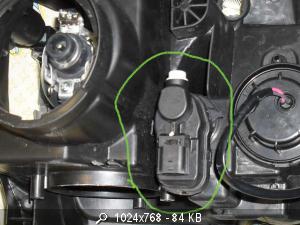

seebox 10 Опубликовано: 2 октября 2013 Да в том то и дело что линза стоит на ближнем, и когда смотрел на ксеноновую фару не увидел внешне никакого различия,может конечно внутри есть разница? в линзе есть разница точно, хотя мне ребята говорят что даже шторка одинаковая, но это не чего не меняет, понимаешь фокусировка лампы в отражателе рассчитывается производителем, поэтому че попало и не следует толкать в линзу.Ты главное обрати внимание моторы на твоих фарах стоят? Если стоят, то можно будет авто корректор установить, ну а линзы можно достать с этого треила под d2s. Только я пока не врубаюсь как выкрутить из фары линзу конструкция рамки какая-то хрупкая и мне кажется одноразовое, вообщем чуть не то движение можно все переломать, сегодня на этой фаре менял шторку, геморрой был тот ещё так и не смог линзу полностью вынуть раскручивал прям так, зато почувствовал себя хирургом со скальпелем. Цитата Поделиться сообщением Ссылка на сообщение Поделиться на других сайтах
Smash 673 Опубликовано: 2 октября 2013 а галогеновые ристаил внешне такие же как ксенон? Если да то велика вероятность просто выкрутить галоген линзы и поставить треиловские ксенон. Но фары фигово разбираются, и очень хрупкий пластик и потом галогеновые идут с мотором корректора - это важно? - вот этот мотор есть на галогене? Внешне такие же. Сегодня хотел купить штатные ксеноновые фары, продавец (слабо разбирается в товаре) привез их, предполагая, что у второй фары просто отсутствует блок розжига Т.к. есть место крепления под блок, то я поверил в эту версию. В итоге (глянув маркировку сверху) одна фара ксенон, вторая (на фото) галоген, не судьба PS если выше на фото был мотор, то на галогене тоже он, получается, есть, см. фото. в линзе есть разница точно Откуда информация? Сдается мне, что нужен тест с колхозным ксеноном и оригинальным. Пока мне кажется, что фары на рестайле одинаковые на самом деле. Цитата Поделиться сообщением Ссылка на сообщение Поделиться на других сайтах
Sevas 55 Опубликовано: 2 октября 2013 Внешне такие же. Сегодня хотел купить штатные ксеноновые фары, продавец (слабо разбирается в товаре) привез их, предполагая, что у второй фары просто отсутствует блок розжига В итоге одна фара ксенон, вторая (на фото) галоген, не судьба что же вторую фотку не показал? как выглядит этот самый блок и где установлен? Цитата Поделиться сообщением Ссылка на сообщение Поделиться на других сайтах
seebox 10 Опубликовано: 2 октября 2013 Внешне такие же. Сегодня хотел купить штатные ксеноновые фары, продавец (слабо разбирается в товаре) привез их, предполагая, что у второй фары просто отсутствует блок розжига Т.к. есть место крепления под блок, то я поверил в эту версию. В итоге (глянув маркировку сверху) одна фара ксенон, вторая (на фото) галоген, не судьба PS если выше на фото был мотор, то на галогене тоже он, получается, есть, см. фото. Откуда информация? Сдается мне, что нужен тест с колхозным ксеноном и оригинальным. Пока мне кажется, что фары на рестайле одинаковые на самом деле. в прицепе интересу для попробую попросить одного товарища сделать фото галогеновых линз в разборе, а отличаются линзы как минимум цоколем под лампу в следствии этого и разной фокусировкой, т.е если вставить гомо h7 то должно больше слепить в следствии смещённого фокуса лампы относительно шторки понимаешь? Хотя соглашусь что нужен реальный тест и сравнения интересу для, есть ещё один параметр покрытие отражателя различаются в галогене и ксеноне. Цитата Поделиться сообщением Ссылка на сообщение Поделиться на других сайтах
