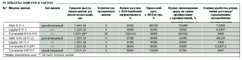

НикВик 116 Опубликовано: 5 февраля 2011 Согласен что нужна. Но факты -резина извесных производителей -качественней. Сooper таковым не является? Вы историю фирмы почитайте, что-ли. И не надо обольщаться. Гиславед НФ это уже не тот шведский Гиславед каким был раньше. Они вошли в Континентал. У немцев не было приличных шиповок - вот и купили. В результате сейчас остался только бренд Гиславед, а качество стало "немецким". Т.е. в смысле ошиповки - плохим. Почитайте отзывы в сети за последние годы. Шипы летят за милую душу. До 20% за сезон. С Купером (как и со многими другими шиповками) сейчас обычная история. На рынке появилось много Купера ошипованного уже здесь. Надо очень внимательно смотреть на качество шиповки. Некачественную ошиповку на новых покрышках видно невооруженным глазом. Плавает глубина посадки. Чтобы понять как влияет глубина посадки на потерю шипов посмотрите эту табличку: http://www.avtorinok.ru/userfiles/Image/Al...meo/162777b.jpg Здесь приведены результаты специального тестирования и определен примерный "оптимум" выступания шипов - 1,3-1,35мм. Еще смазку при посадке шипов или не применяют, или применяют не фирменную, нарушая технологию. Фирменная должна испаряться в процессе обкатки. Неиспарившаяся смазка приводит к понятному результату. Одно из преимуществ Купера в том, что отверстия для шипов на неошипованной резине выполнены на заводе. Не приходится "колхозно" сверлить как некоторые бренды, шипуемые здесь. И вывод из всего сказанного простой. К выбору шипованной резины надо подходить ответственно и не стесняться скрупулезно осматривать их в магазине. Только в этом случае они будут служить Вам 3-4 сезона верой и правдой. И возможно однажды ( не приведи, конечно, Господи, такого случая) спасут Вашу жизнь и жизнь других. 2 Поделиться сообщением Ссылка на сообщение Поделиться на других сайтах
