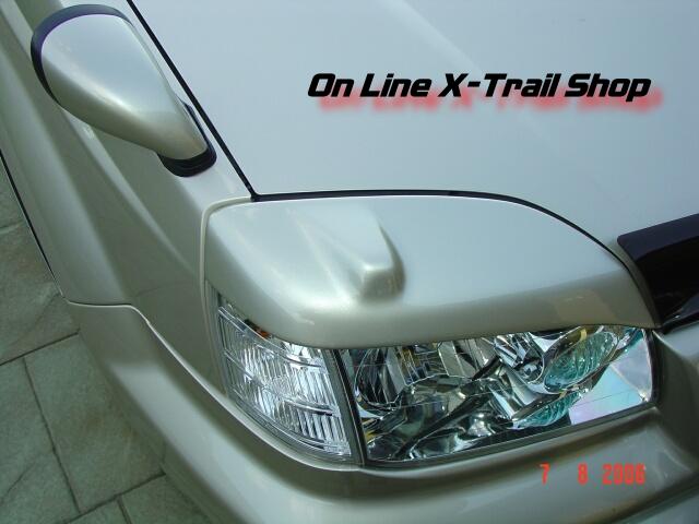

Полагаю что стоимость ресничек будет порядка 1000 руб. Т.к. таких ресничек в Москве я еще не видел, а если и видел, то только на праворульных машинах, будет дополнительным атрибутом клубной символики. Ну т.е. по ресничкам узнать машину в потоке ведь проще, чем по маленькому шильдику заляпаному грязью.
Выглядеть будут примерно так:

Мне тоже понравилось! Только вот никакого зазора между фарой и капотом вроде нет. Как то уж очень хорошо по плоскости вписались, или фары можно опустить на толщину реснички?

Делать буду загрунтованные, т.е. под окраску в любой цвет.
Толщина ресничек не настолько велика что бы был зазор. Фара не опускается, ресничка клеится на 2х сторонний скотч, или герметик, кому что больше нравится.

реснички частично прикрывают отражатель фары.... интересно....а верхнюю границу светового луча они не будут резать????????

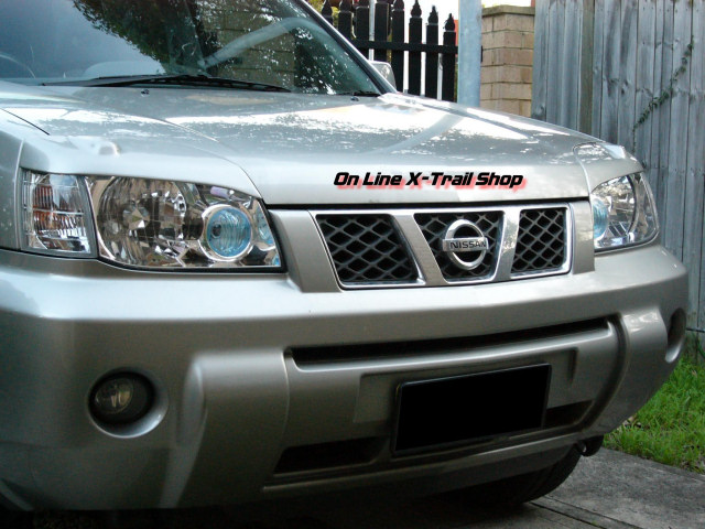

Я наверняка летом сделаю сам ресницы. Хочу чтобы огибали гланый габарит и касались синей линзы. Трейл будет таким диким немного и оптика хуже светить не станет. Сейчас холодно, гаража нет, чтобы этим заниматься

к результату на фото:
на крузак похож стал.
на свой трейл бы такое не налепила B)
прелесть авто в его облике, а не попытке сделать его похожим на авто классом выше :mellow:
