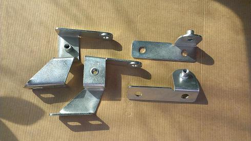

Верх крепится полностью на петлю задействую оба болта и аналогично низ там же на 2 штатных болта. КАЧЕЛЬ не нужна :good:
ps-уже месяц прошол как первому установили если бы что то произошло то давно приехал бы ко мне он! Да и по геометрии там нет выталкивающего усилия в закрытом состоянии и не упирается ни что ни куда поэтому зазоров лишних нет

сделал с такими уголками (http://x-trail-club.ru/forums/index.php?s=&showtopic=7430&view=findpost&p=420358) . аморты ваз 2108 .спасибо за идею . с небольшими доработками этих уголков все встало и работает . кстати это оцинковка.
в Леруа купил 4 уголка по 9руб.,
в Руси купил упор FINWHALE 120223 за 297руб., попробовал и докупил FENOX 002 за 187руб. (хотел сэкономить 100руб., но финвал оказалось лучше)
Итого затрат: 520руб.
Главное чтобы уголки не повернулись на болтах.
Нижние немного провернулись, но это не критично.
Конечно крепление на 2 болта было бы лучше, но без сильных заморочек уголки самое то.

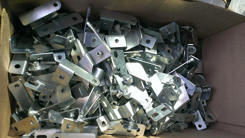

Хочу подтвердить мои слова по поводу цинкования кронштейнов.
К сожалению сразу как обещал фото не выложил - виноват ...
Итак: все выпускаемые мной комплекты кронштейнов амортизаторов капота с 01.04.2013г, для всех марок и моделей теперь перед покраской проходят этап цинкования - т.е. они теперь вечные :yahoo:
ЦЕНЫ не изменились, для клубней 1900 руб комплект на Т31.
Здесь все мои контакты, на случай если ответ быстро получить необходимо.
