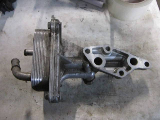

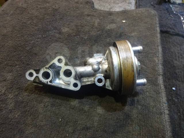

Если мне не изменяет память, от года выпуска бывают круглые и квадратные:
Картинки по запросу масляный теплообменник qr25de двигатель
1 час назад, Ровермен сказал:
Спасибо, у меня круглый
@Iakutjan ну тогда тебе по Ссылке На Драйв2.... Главное, чтобы корпус целый был.... прокладка - мелочь.
