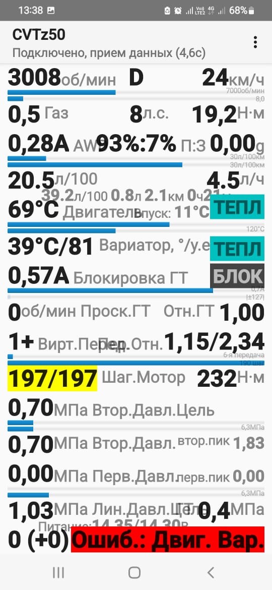

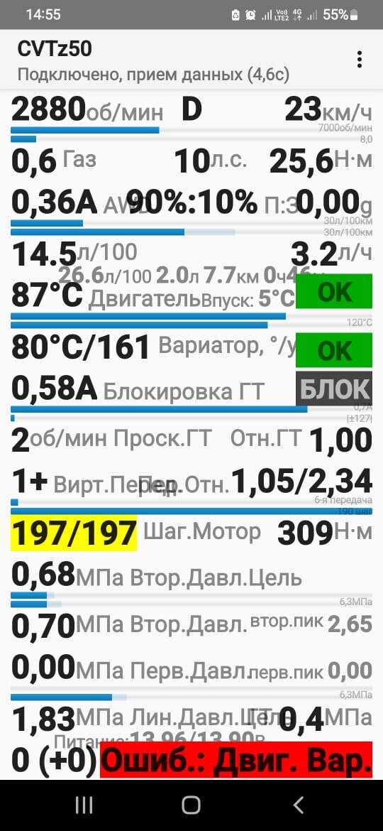

avtodrom18 12 Опубликовано: 20 ноября 2025 Парни, привет. Икстрейл Т31, 2011гв, 2,0л бенз CVT. Пробег 157т.км родной. Поменял в начале октября мотор на контрактный изза масложора. После замены двс несколько дней есзлил радовался, но неожиданно вылез чек и машина перестала ехать, сначала только до 20-25км\ч, потом совсем встала, ни вперед ни назад. Скинул клемму массы, подождал 5 минут, подумал что глюк какой то. Подключил массу, чек остался, но машина поехала, причём нормально разгонялась как в обычном режиме на D. Сразу поехал к знакомым сервисменам, просканировали ошибки. Были ошибки P0725 и P1777. Ошибки удалили. Машина ездила около недели без проблем. Спустя неделю снова вылез чек и вариатор перестал разгоняться больше 25км\ч. Сделал самодиагностику, определились ошибки 1777 и 0745. Решил заменить масло и фильтры в вариаторе, хотя проехал всего 36т.км на них. Масло слилось тёмное серо-зелёного цвета, в поддоне вариатора стружки не обраружил, на магнитах тонкий слой металической пыли без стружки и частиц крупных фракций, фильтр в поддоне чистый не забитый, фильтр тонкой очистки тоже без криминала, местами даже жёлтый цвет фильтрующего элемента остался. Всё почистил, продул, поменял фильтр тонк очистки. Открутил гидроблок от корпуса, посмотреть на саленоиды и степмоторчик, всё было чистое, блестящее, никакой стружки и налёта металического не обнаружили. Посмотрел на конуса и ремень. Ничего криминального не увидел, рабочая поверхность конуса гладкая, на ощупь пальцем никаких царапин и прочих дефектов не обнаружил, ремень визуально тоже в хорошем состоянии. Прикрутил гидроблок на место, фильтр грубой очистки, поддон с новой прокладкой. Залил новое масло по уровню. Выехал из бокса проехаться, но вариатор опять встал в аварийный режим, разгоняется на D только до 20-25км\ч, на L b R едет как обычно, с места трогается плавно сам без нажатия на педаль газа. Подключил к диагностическому разьёму сканер OBDII, в программе CVTZ50 просканировал ошибку P1778. Читаю форум, ничего особо по этой ошибке не нашёл. Стал "курить" тырнет по этой теме, пишут что эта ошибка Р1778 "функционирование шагового моторчика", является следствием общего износа внутренностей вариатора, особенно шариков и направлющих пазов вала конусов, редукционного клапана масляного насоса, а так же подшипников, но на видео и фото с дефектовкой вариаторов с такой ошибкой как правило были уже уставшие вариаторы с пробегом 250+т.км, со стружкой в поддоне, магниты все в металических частицах и т.п. У моего вариатора ничего из этого нет. Так же на сайте jf011e.ru вычитал читал, что часто ошибки 1777 и 1778 происходят изза неисправности проводки, особенно отсутствия массы. Проверил все массовые провода, всё в порядке. У друга с такого же икстрейла взял вторичный датчик скорости, который верхний на корпусе вариатора, поставил на свой вариатор, ничего не изменилось, вариатор едет только в аварийном режиме. У знакомых сервисменов в проге MotorData нашли инфу по диагностике проводки вариатора, проверил мультиметром на сопротиволение, согласно указаной диагностике, пины на контактной фишке в вариаторе, всё звонится как положено. Может быть кто-то сталкивался с такой проблемой и уже победил её? Подскажите знающие, что ещё проверить, чтобы найти истинную причину аварийного режима. Или может быть есть способ проверки степмоторчика, без разбора вариатора, не снимая его с гидроблока? скрины из проги cvtz50 мониторинго вариатора в разных режимах прикрепляю. не могу найти как прикрепить с компа фотки в сообщение Цитата Поделиться сообщением Ссылка на сообщение Поделиться на других сайтах
Pzm76 21106 Опубликовано: 20 ноября 2025 @avtodrom18 может сам шаговый мотор клинит. Других версий у меня нет. Цитата Поделиться сообщением Ссылка на сообщение Поделиться на других сайтах
Ровермен 12262 Опубликовано: 20 ноября 2025 2 часа назад, avtodrom18 сказал: скрины из проги cvtz50 мониторинго вариатора в разных режимах прикрепляю. Скидываешь в хостинг картинок, сюда ссылку. 1 Цитата Поделиться сообщением Ссылка на сообщение Поделиться на других сайтах
avtodrom18 12 Опубликовано: 20 ноября 2025 Цитата Поделиться сообщением Ссылка на сообщение Поделиться на других сайтах
Pzm76 21106 Опубликовано: 20 ноября 2025 @avtodrom18 степ мотор завис. 197 даже стоя на месте. Может лапка сточилась или сломалась. 1 Цитата Поделиться сообщением Ссылка на сообщение Поделиться на других сайтах
avtodrom18 12 Опубликовано: 20 ноября 2025 может быть есть способ проверки степмоторчика, без разбора вариатора, не снимая его с гидроблока? 5 минут назад, Pzm76 сказал: Может лапка сточилась или сломалась. какая лапка? уточни пжалста есть непроверенная информация, что с помощью проги ниссан консалт 3+ можно проверить обмотки степ-моторчика не снимая его с вариатора. Кто-то пробовал это делать? Цитата Поделиться сообщением Ссылка на сообщение Поделиться на других сайтах
Pzm76 21106 Опубликовано: 20 ноября 2025 @avtodrom18 лапкой степ толкает конус. Степ на ГБ. Как проверить не знаю, может электрики и смогут. Честно говоря, не вижу смысла его проверять. Он либо клинит механически, либо по электро части. Наверное проще заменить. Варик снимать не надо, только гидроблок. И лапку осмотреть. У меня она точилась и показания степа лезли вверх. Перед ремонтом было что-то 50/50 при идеале 4/4. На нулевой скорости. https://disk.yandex.ru/a/T8-x3R7KJXeySw На фото слева или внизу моя сточенная лапка. По сравнению с нормальными. Предполагаю, если она сточилась полностью, и будет 196+ степа. В этом случае он может быть и исправен. 2 Цитата Поделиться сообщением Ссылка на сообщение Поделиться на других сайтах
