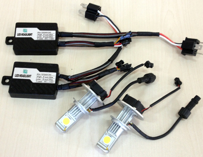

Как подключали данные лампы, посмотрел по фотографиям ранних постов там идут еще какие-то блочки?

Про подключение. В комплекте с заказанными мной лампами идет переходник под Н4(просто провод, на одном конце "мама" три штырька в ряд-к лапме, на другом- фишка с тремя плоскими контактами как на лампе Н4). Никакие блоки не нужны, фишка вставляется в штатный разъем автомобиля, что идет на фару.

блин обсмотрелся на али фото вот 2 светика вижу а еще 2 нефига, будь другом сфотай саму лампу с различных ракурсов

какие-то блочки?
Насколько я понял, драйверы встроены в саму лампу.
Посты 36,37 там ссылка на алиэкспресс где фотографии ламп с какими-то блоками или Михаил ставил какие-то другие?
