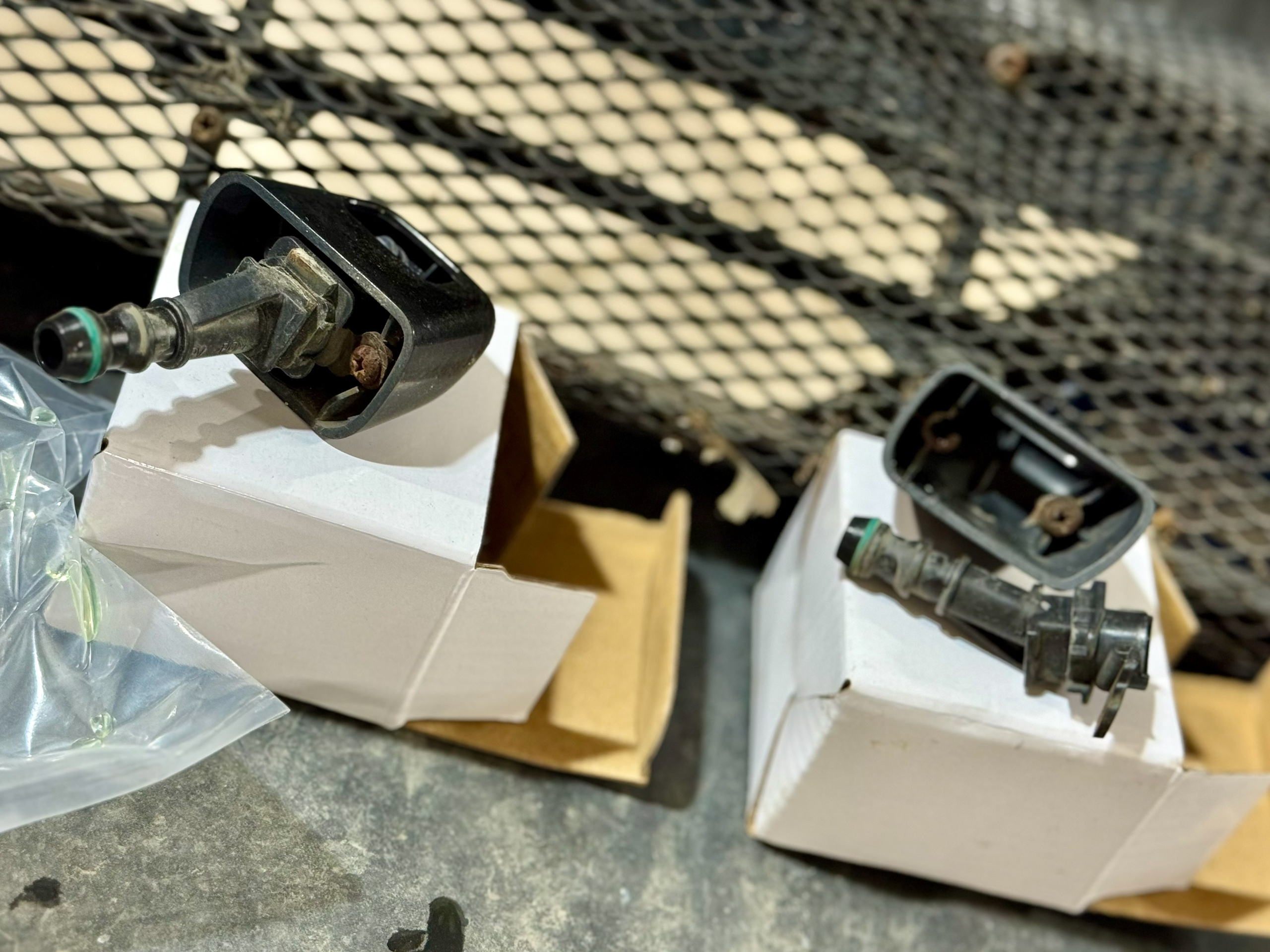

ЗАМЕНА ФОРСУНОК ОМЫВАТЕЛЯ ФАР
ЗАМЕНА ФОРСУНОК ОМЫВАТЕЛЯ ФАР  Порядок замены  1. Отключите питание Снимите минусовую клемму с аккумулятора, чтобы исключить случайное включение омывателя.(не обязательно)  2. Доступ к форсунке  • Удобнее всего снимать бампер, т.к. форсунка закреплена изнутри.  • Бампер держится на саморезах в колесных арках, клипсах снизу и сверху (под решеткой радиатора).  • После откручивания аккуратно тяните бампер на себя.    3. Снятие омывателя  • Форсунка закре

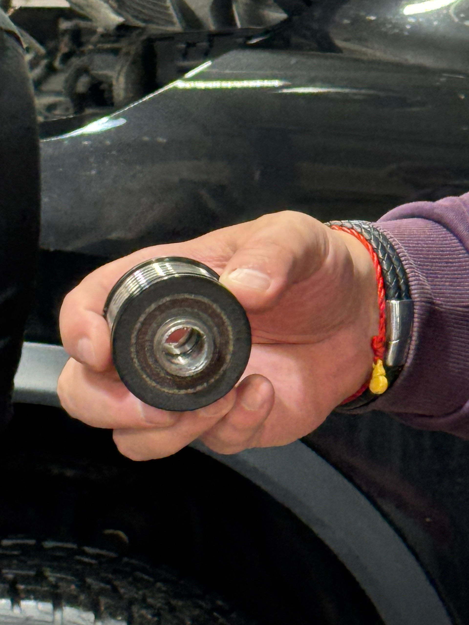

Шкив генератора. Шум, подклинивание
ПОДКЛИНИВАНИЕ ШКИВА ГЕНЕРАТОРА НА НИССАН X-ТРЕЙЛ ШКИВ ГЕНЕРАТОРА С МЕХАНИЗМОМ СВОБОДНОГО ХОДА (ОБГОННАЯ МУФТА ГЕНЕРАТОРА) Достаточно распространенная проблема на автомобилях NISSAN X-TRAIL T30 и T31 выход из строя (подклинивание) шкива генератора. Определить неисправность достаточно просто, подергивания натяжного ролика и посторонние звуки приводного ремня. Для устранения неисправности не требуется замена всего генератора в сборе, можно заменить только сам шкив, который детализируются от

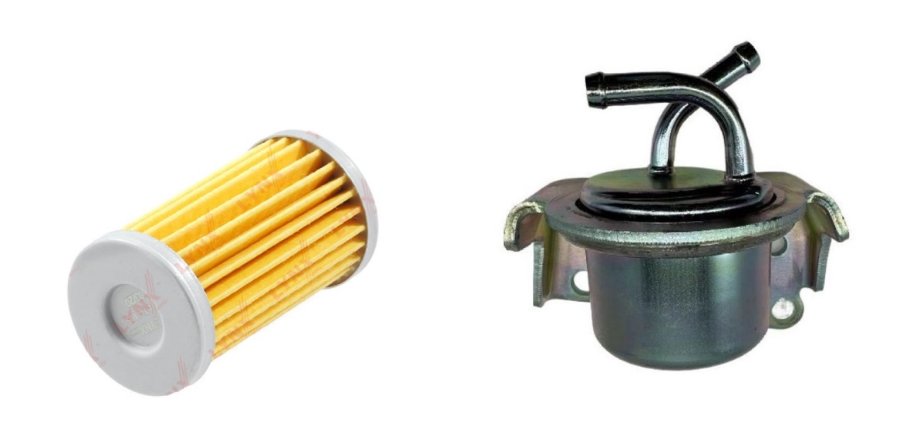

Фильтр грубой очистки масла вариатора JF016E Nissan X-Trail T32
Фильтр грубой очистки масла вариатора JF016E Nissan X-Trail T32, Qashqai J11 (2.0) В этой маленькой статье мы рассмотрим 2 вида фильтров грубой очистки масла вариатора JF016E, устанавливаемых на автомобилях Nissan X-Trail Т32 и Nissan Qashqai J11 (2.0). На автомобилях 2013-2015 годов выпуска устанавливался фильтр с металлической сеткой фильтрации и крепился 3-мя крепежными болтами к гидроблоку через крепежную планку. С 2016 года компания Jatco, наконец-то, внесла изменения в конст
