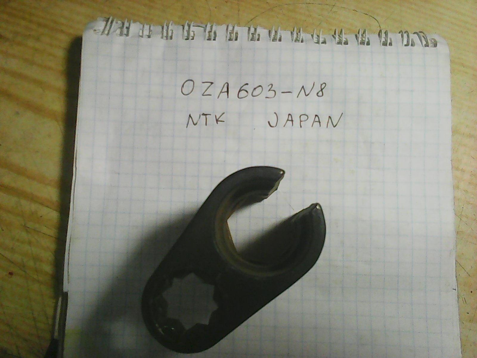

влад1963 101 Опубликовано: В пятницу в 18:00 (изменено) OZA603-N8 после катализатора. OZA603-N2 до катализатора. Отличаются длиной провода. На фото OZA603-N8 Заменители не советую, лучше бу оригинал Изменено В пятницу в 18:02 пользователем влад1963 Цитата Поделиться сообщением Ссылка на сообщение Поделиться на других сайтах

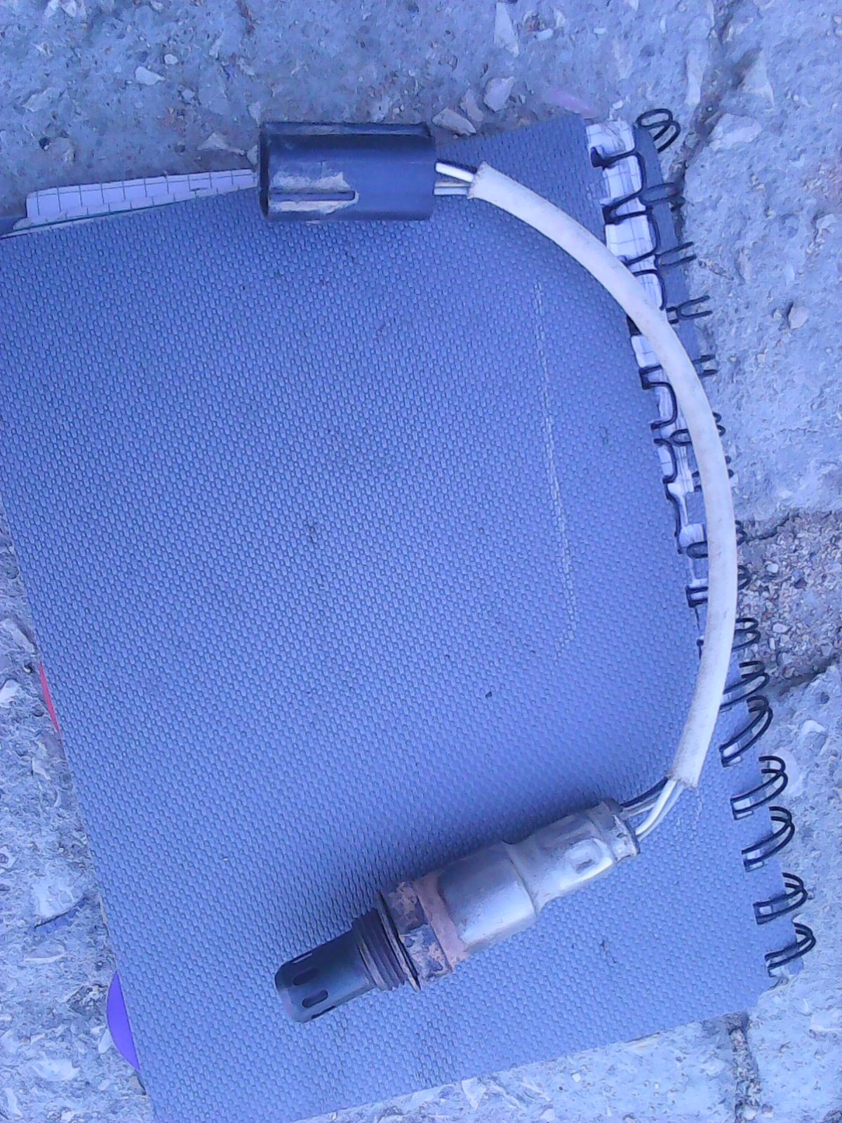

LogoVaz 43 Опубликовано: вчера в 07:11 (изменено) Говорят с двухлитровых не подходит. на 2.5 свой вроде как. Снял свой, на моем номер 211200-7070 Изменено 8 часов назад пользователем LogoVaz Цитата Поделиться сообщением Ссылка на сообщение Поделиться на других сайтах
