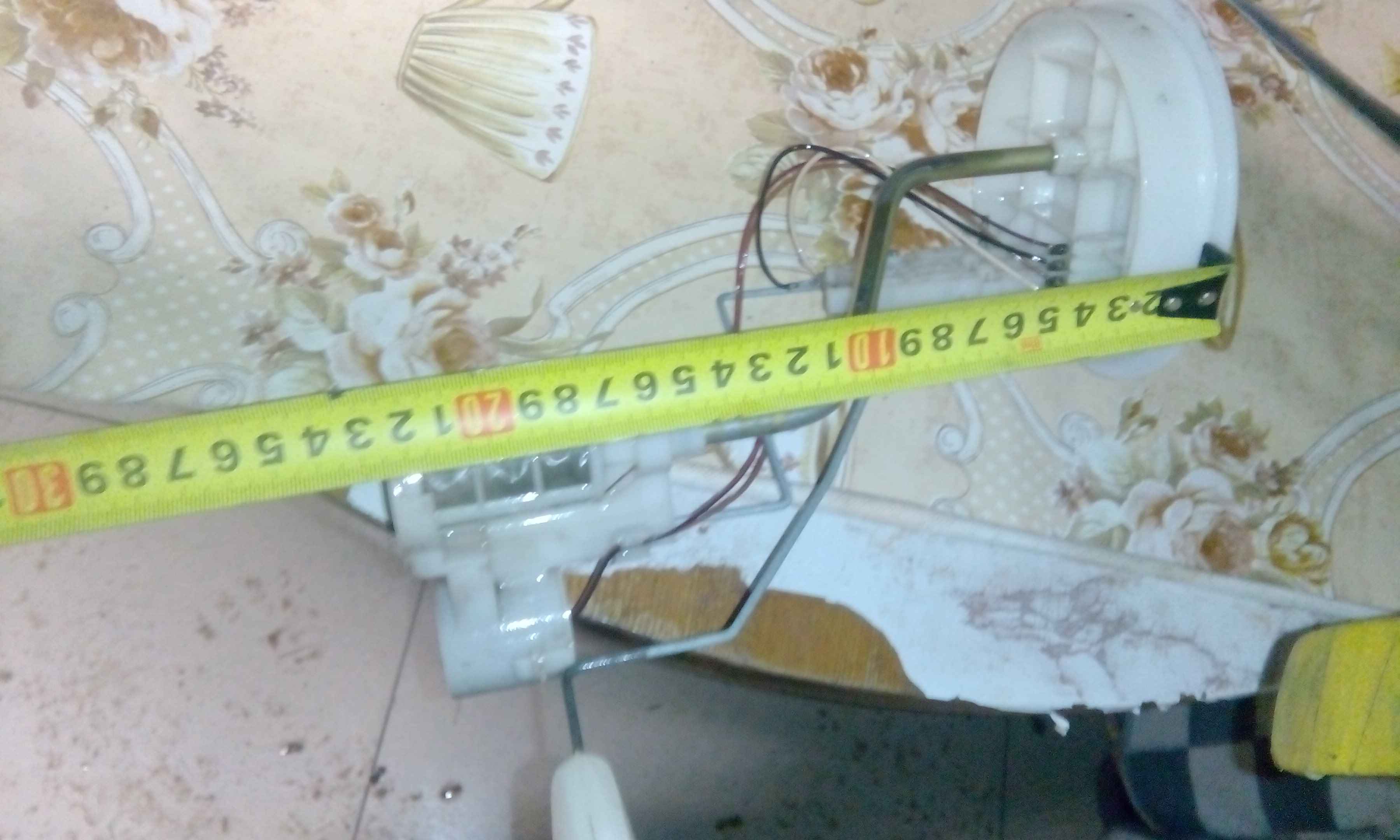

достал и замерил глубину заборника.

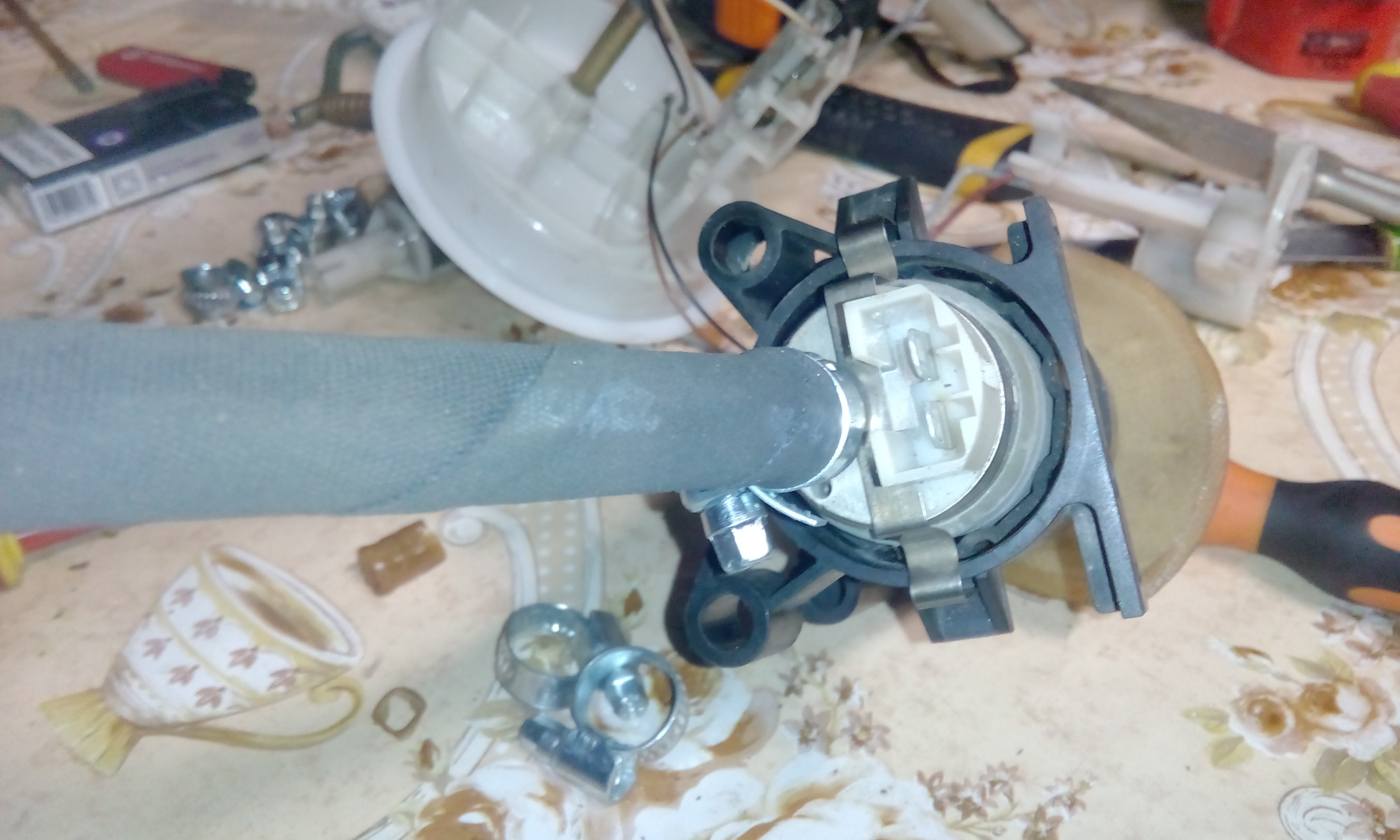

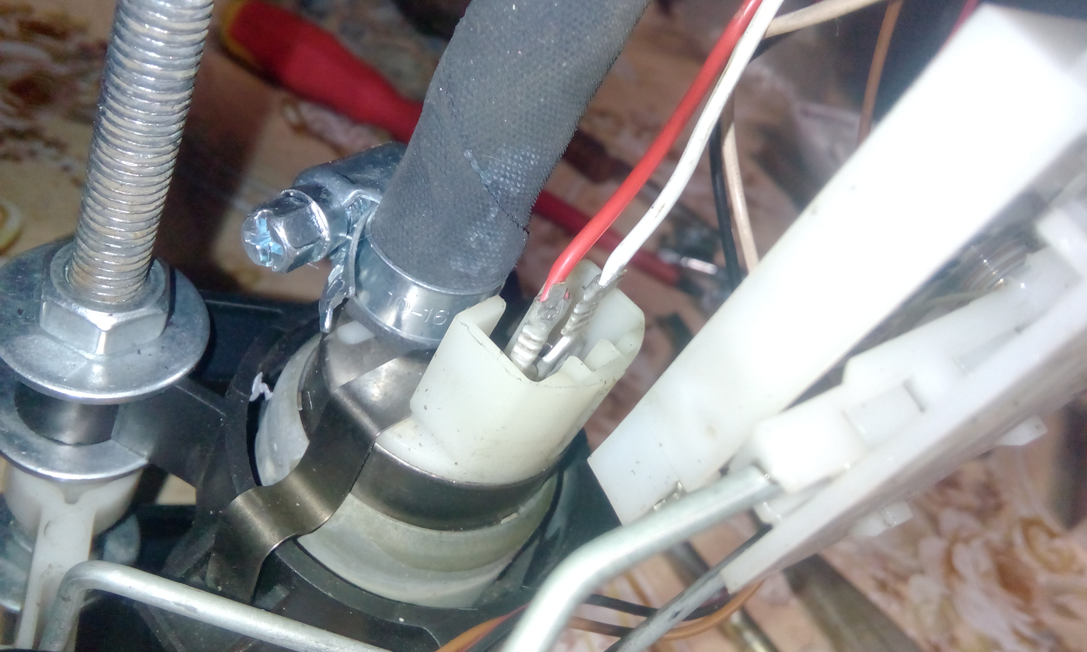

прекрутил масло бензо стойкий шланг и маслобензо стойкие провода к насосу от девятки.
обрезал приемную трубку так чтобы можно было зацепить хомут.
максимально высоко закрепил насос к крышке горловины с помощью шланга на 6 и хомутов
и обрезал нижние кронштейны
нейлоновыми стяжками закрепил поплавковый датчик
с помощью гусиной лапки установил заборник максимально приближенно к штатному, и на штатную глубину.
протянул шланг с правой стороны бака к левой и подключил на штатные места. Затем обжал провода и вставил в колодку;
естественно прозвонил на положение массы все соединил и собрал .... буду ждать результатов работоспособности. штатный стакан от насоса был использован с целью охлождения насоса.
