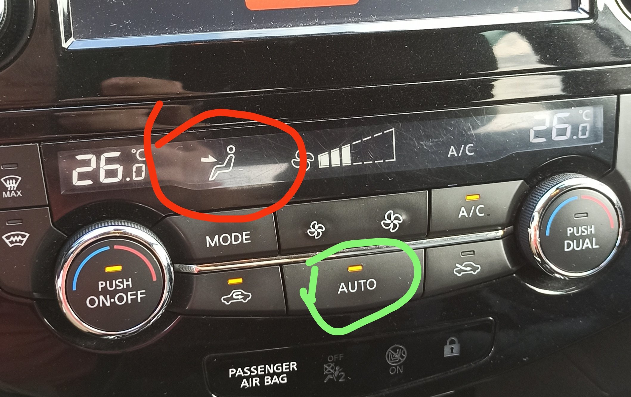

Nissan xtrail t32 2.0 2017 года. По умолчанию была Zona1 и RUS22. Заменил на Zona3 и RUS33. Понравился этот вариант. Но при таком сочетании режим MODE показывает только "в ноги" и переключить на другие режимы не даёт. Вернул на RUS22 - режимы меняются, но как и раньше при 16° жар в лицо.
Что-то можно сделать, чтоб при RUS33 можно было изменить режим MODE вручную?
