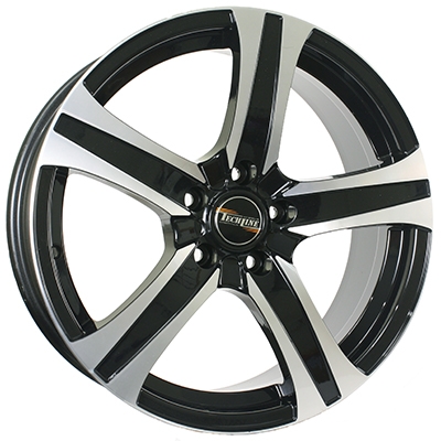

XD_TRAIL 6 Опубликовано: 17 февраля 2012 подскажите параметры 18 дисков, точнее вылет, и можно ли ставить с меньшим или большим вылетом в каких пределах, или подскажите пойдут на наше авто диски с таким вылетом ET36, а точнее вот эти 5x114.3 7.5x18 ET36 d67,1 Теч-Лайн 801 BDM вот ссылка интересно ваше мнение как будут смотреться http://www.s-shina.ru/image/disk/series/b/242807.jpg Если еще актуально - пытал сервисменов. На рестайл 2011 года идут диски 18/7 5*114,3 ET45 66,1 Поделиться сообщением Ссылка на сообщение Поделиться на других сайтах
Vladimir32 9 Опубликовано: 17 февраля 2012 Если еще актуально - пытал сервисменов. На рестайл 2011 года идут диски 18/7 5*114,3 ET45 66,1 Проверенная информация? Вроде как ЕТ 40 на оригинальных 18 дисках. Сам сейчас мучаюсь с подборкой симпотных 18 на лето... Поделиться сообщением Ссылка на сообщение Поделиться на других сайтах
МИШАНЯ77 56 Опубликовано: 18 февраля 2012 Проверенная информация? Вроде как ЕТ 40 на оригинальных 18 дисках. Сам сейчас мучаюсь с подборкой симпотных 18 на лето... на новых вылет ЕТ=40 Поделиться сообщением Ссылка на сообщение Поделиться на других сайтах
XD_TRAIL 6 Опубликовано: 21 февраля 2012 Проверенная информация? Вроде как ЕТ 40 на оригинальных 18 дисках. Сам сейчас мучаюсь с подборкой симпотных 18 на лето... Ну пока я их пытал они всё ж таки говорили слова "наверно" и "может быть"... Так что за что купил - за то и продаю... Попробуй сам позвонить в официальный автосервис Ниссана. Поделиться сообщением Ссылка на сообщение Поделиться на других сайтах
