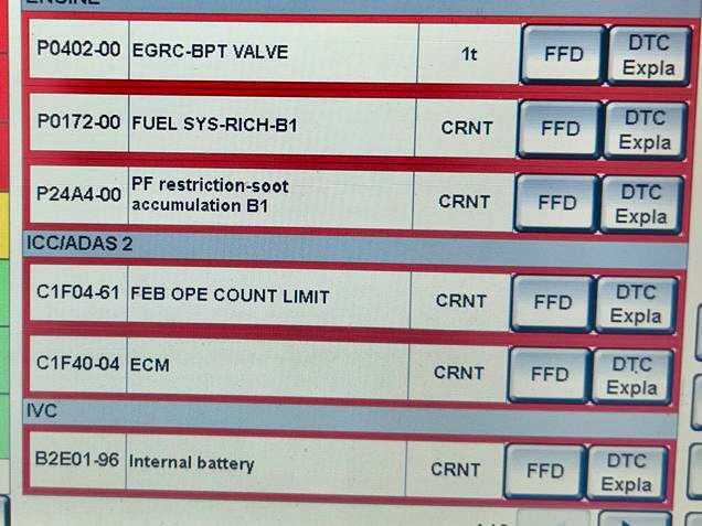

ТРОЕНИЕ ДВИГАТЕЛЯ И ОШИБКИ;  P0402, P0172, P24A4, C1F04-61, C1F40-04 на вашем Nissan X-Trail T33 с высочайшей вероятностью вызваны механическим разрушением катализатора. Это не отдельные проблемы, а цепная реакция, где рассыпавшийся катализатор — первопричина.
Расшифровка ошибок:
1. P0402-00 (EGRC-BPT VALVE) — "Обнаружен чрезмерный поток в системе рециркуляции отработавших газов".
   · Суть: Клапан EGR открывается слишком часто или пропускает больше выхлопных газов во впускной коллектор, чем рассчитывает блок управления (ECM).
   · Возможные причины:
     · Заклинивание клапана EGR в открытом положении (самая частая причина, особенно из-за нагара).
     · Неисправность датчика дифференциального давления EGR (DPFE).
     · Разрыв или подсос воздуха в патрубках, идущих к клапану EGR и датчику.
2. P0172-00 (FUEL SYS-RICH-B1) — "Слишком богатая топливная смесь в банке 1".
   · Суть: Блок управления фиксирует переобогащение топливовоздушной смеси. Это прямое следствие ошибки P0402.
   · Почему так происходит: Если клапан EGR постоянно открыт, во впускной коллектор постоянно поступают отработавшие газы, которые "крадут" место у свежего воздуха. Кислорода для сжигания топлива становится меньше, а топливо ECU продолжает подавать в прежнем объеме (или даже увеличивает, пытаясь скомпенсировать непонятную ему ситуацию). В результате смесь становится переобогащенной, свечи заливает, двигатель начинает троить.
3. P24A4-00 (PF restriction-soot accumulation B1) — "Накопление сажи/ограничение проходимости сажевого фильтра".
   · Суть: Сажевый фильтр (DPF) забит. Это также следствие предыдущих проблем.
   · Почему так происходит: Богатая смесь (P0172) сгорает неэффективно, producing большое количество сажи. Эта сажа мгновенно забивает сажевый фильтр, так как он не рассчитан на такие объемы.
4. C1F04-61 (FEB OPE COUNT LIMIT) — "Превышен лимит операций принудительной регенерации".
   · Суть: ЭБУ пытался много раз провести принудительную регенерацию сажевого фильтра (обычно это делается на СТО через диагностическое оборудование), но все попытки были неудачными, и лимит попыток исчерпан.
   · Что это значит: Фильтр настолько забит, что стандартная процедура прожига уже не помогает. Требуется либо механическая чистка, либо замена.
5. C1F40-04 (ECM) и B2E01-96 (Internal battery) — Внутренние ошибки ECM/батареи.
   · Суть: Скорее всего, это вторичные ошибки, вызванные перепадами напряжения или сбоями питания ЭБУ из-за основной проблемы (троения, неустойчивой работы) или из-за низкого заряда/неисправности основного аккумулятора автомобиля. После решения главных проблем их нужно стереть и посмотреть, появятся ли они снова.

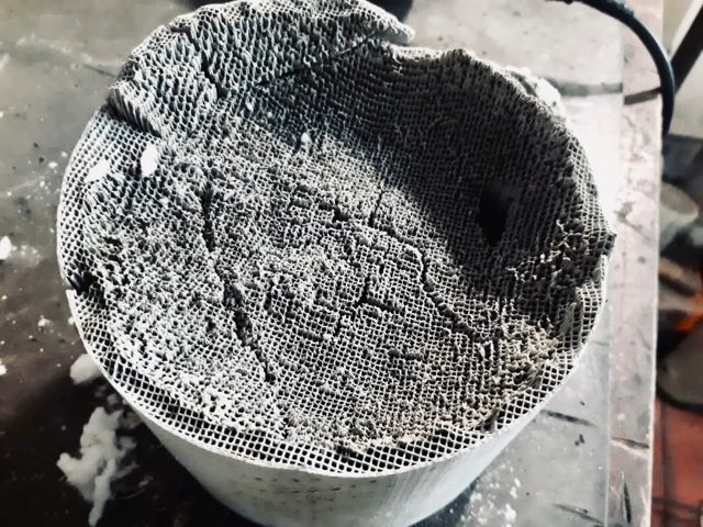

1. Коренная причина: Керамические соты катализатора (который часто объединен в один блок с сажевым фильтром) разрушились.
2. Как это вызывает все ошибки:
   · Керамическая пыль попадает в клапан EGR, заклинивая его в открытом положении → ошибка P0402.
   · Заклинивший EGR направляет слишком много выхлопных газов обратно в двигатель, обедняя смесь. ЭБУ, пытаясь это компенсировать, сильно обогащает её → возникает переобогащение (P0172), которое заливает свечи и вызывает троение.
   · Та же керамическая пыль намертво забивает сажевый фильтр (DPF) → ошибки P24A4 и C1F04 (бесполезность регенераций).
3. Как подтвердить:
   · НЕМЕДЛЕННО прекратите эксплуатацию автомобиля.
   · Снимите передний лямбда-зонд и с помощью эндоскопа (или фонарика) осмотрите состояние катализатора. Если видите разрушенные соты или керамическую крошку — диагноз подтвержден.
