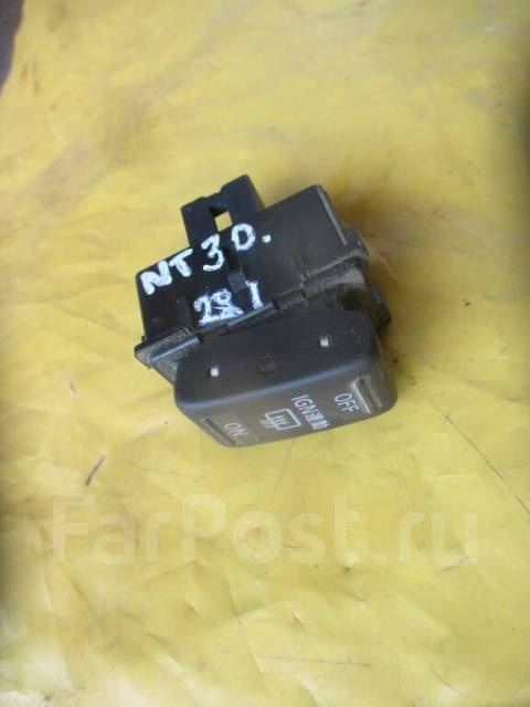

Не найду где  включается обогрев заднего стекла .  Может кто  подскажет ?
@UN7GNОтдельной кнопки нет.
Включается по нажатию кнопки обогрева заднего стекла

Обычно, у большинства машин, обогрев зеркал и заднего стекла работает от одной кнопки.
1655337775444_bulletin
Вот тема по кнопкам Т30
