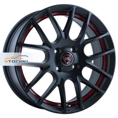

Slawa 18 Опубликовано: 4 сентября 2013 понравились диски NZ F-40 MBRSI 7x17/5x114,3 ET40 - 66,1 http://www.4tochki.ru/pictures/wheels/NZ/F-40/big/MBRSI.jpg как я понял это кетай, отзывов мало, так как новичок на российском рынке, но вроде как имеет сертификат от Росстандарта кто-нить покупал, ставил диски NZ ? Поделиться сообщением Ссылка на сообщение Поделиться на других сайтах
