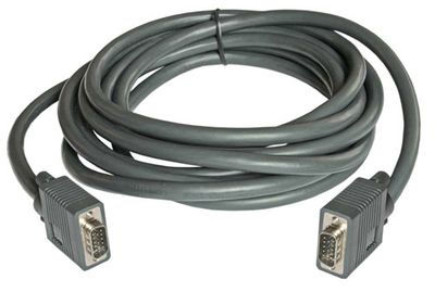

Соединение с компьютером будет по такому кабелю + USB кабель 287 рублей
