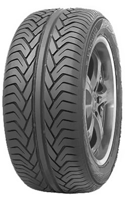

Спасибо всем! Вообщем тогда буду рассматривать те диски MSW с 35 вылетом и резиной Yokohama V802
А еще такой вопрос: вылет все-таки какой рассматривать?35 или 45?
Порекомендовали мне все-таки Toyo Proxes T1R 235/50 R18, а Yoko говорят эта сотрется за один сезон, по крайней мере так мне сказал продавец, вот эта Toyo
