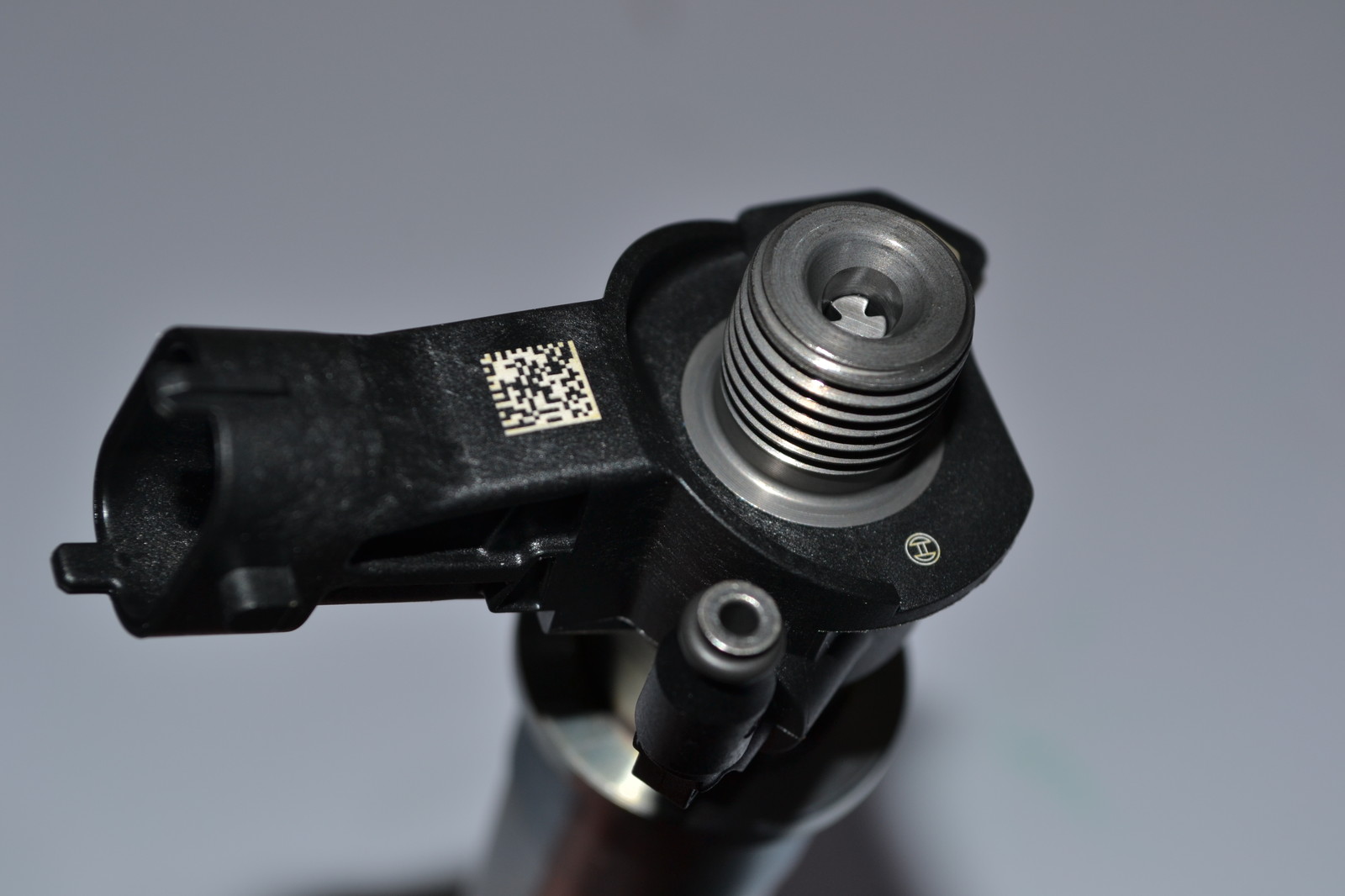

Может кто не будь показать фото форсунки где сливная трубкаи как устроена. У меня от туда (думаю) капает соляра на крышку головки цилиндров, На 3 форсунке, откручивал трубку высокого давления и ключ уперся в обратку и что то треснуло.Кто может подсказать откуда может еще капать соляка. И если там треснуло что можно сделать.
Так видно?
Спасибо. это сливная штучка оттуда вытаскивается или литое?
Не могу сказать. Не ломал. Не знаю. :D
Тоже появилась проблема с течью топлива по трубке обратки около второй (слева) форсунки. При разборе оказалось треснуто уплотняющее колечко. На фотке чуть выше хороший обзор этого колечка. Купил наиболее похожее на авторынке от таза , но все равно травит.  И автодок и экзист выдают только один код этого колечка   16635-00Q0A . Цена правда не айс по 267 руб/шт. И вот вопрос, может   Бош выпускает какие-то тайные коды запчастей?  В дизельных конфах рено-опель-кашкай ставят Bosch F 00V P01 003. Вроде мотор тот же M9R, а заменителей нет.
