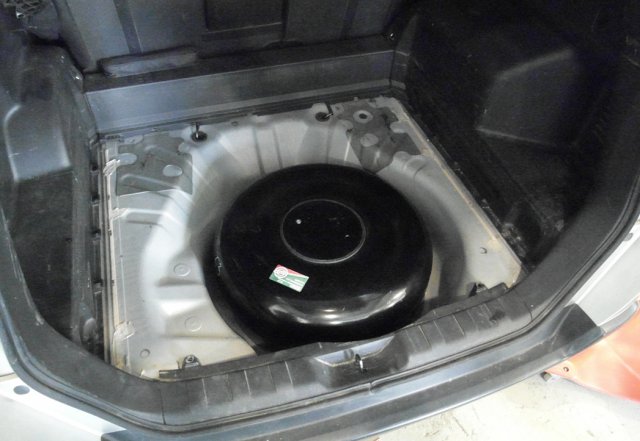

вообще в нишу Т31 влезет и 680*230мм объемом 60л, но в таком размере только импорные баллоны и ценник у них дороже более чем в 2 раза...
Интересные баллоны делает STAKO
Tороидальный полнотелый баллон с арматурной плитой, встроенной в герметичную камеру внутри баллона. Благодаря применению круглой арматурной пластины существует возможность монтажа большего баллона в нише запасного колеса, крепится на лапах (которые могут подбираться индивидуально к конструкции автомобиля). Оснащение баллона арматурой увеличивает его функциональность по сравнению с традиционными мультиклапанными системами.
код F68006230L
диаметр D [mm] 680
высота H [mm] 230
объем V [l] 62
объем V80% [l] 49.6
вес [kg] 41.3
диаметр Dp [mm] 636
сертификат E20-67R-010757

В Х-трайл входит на 73 литра баллон STAKO.
В первый возможно, там запаска, а во второй вряд ли, там докатка :unsure:
Вот так ставится на 53 литра
На 400 км - маловато. у меня 75 литров входит в 79л баллон, хватает на 560-570. И это тоже очень удобно.
По баллону
215/65/R16 - в багажнике всех X-Trail докатка Bridgestone Dueler такого размера.
Ширина протектора (A), мм 215
Внешний диаметр автошины (D), мм 686
думаю на 720 мм не влезет никак :nea:
