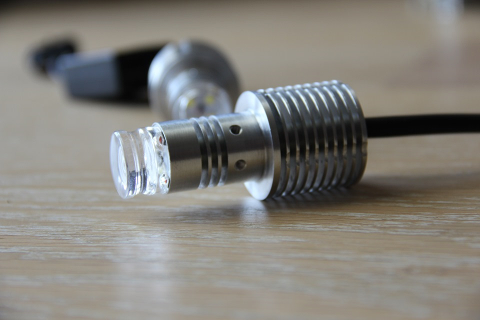

Друзья, эту "жабу" я давил 3 года. Раздавил.
Второй фонарь заднего хода от праворульного близнеца, номер для заказа 26545-JG00A, был приобретён в первую же зиму владения авто.
Дело было за лампами. Мук выбора не было.
HPL BackFire RW: Три в одном: Габарит/Стоп/ПТФ + Задний ход
Были муки выделения денег на эти лампы. Но мы копили, копили, и наконец, накопили!
Долгожданная посылка была доставлена, лампы примерены, день Z выбран.
Один вечер получения удовольствия в чужом гараже и … "Мы счастливы!"(с)
Что я сделал?
1.Протянул два провода от колодки прицепного устройства, это стоп и габаритные огни. Мне захотелось, что бы работали все режимы.
2. Подпаялся к линиям ЗХ, ЗПТФ и минуса.
3. Опрессовал 2 разъёма и подключил всё это.
4. Старые разъёмы замотал изолентой и подмотал к жгуту. (при возврате к стоку не будет проблем)
Заодно поменял катафоты, заботливо разбитые прошлой зимой. В этот раз использовал круглые модули.
Не фонтан, скажу я вам. В качестве дополнительных габаритов со стабилизатором тока норм.
Ну и бампер поправил газовым паяльником.
(это я прошлой зимой в деревне у тестя припарковался в газовую трубу… Тонкая была — в зеркало не увидел. Получилось замятие некрашеной части бампера, разбился катафот и выскочил боковой молдинг. Не фатально, но неприятно).
5. Демонтировал красный фонарь и установил белый "правильный"
6. Установил бампер на место.
7. Созерцал результат.
Доволен ли я результатом? О даааа…
Эти лампы стоят своих денег.

@Goblin555 , Стас... Я привык, что ты вечно троллишь. Извини.
Я так то всё расписал.
Был куплен фонарь от праворульного икса и были куплены лампы. По отдельности.
В комплекте 2 лампы и комплект встречных фишек для опрессовки.
Лампочки умеют работать в 4х режимах: Габариты, Стопы, ПТФ и ЗХ.
Ярко. Очень. Дорого? Очень. Гарантия 3 года. Делают в Москве.
